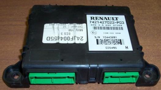

Re: Magnum ECAS 4x2
pshisha писал(а):...там не wabco...
И датчики трехпроводные
Renault Dxi Air Suspension ECU.jpg (22.64 КБ) 12994 просмотра
