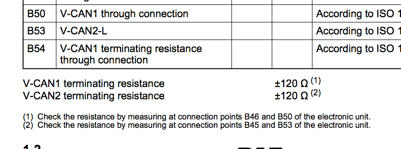

линия CAN должна быть 60 Ом, ибо там два резистора по 120 Ом паралельно.

Я сопротивление смотрел по данному мануалу.
Снимок экрана 2018-01-28 в 10.59.26.png (40.74 КБ) 15321 просмотр

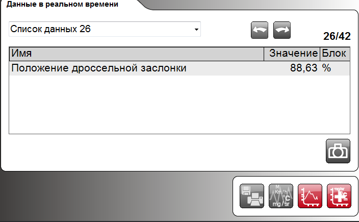

ни то извеняюсь
Снимок экрана 2018-01-30 в 16.38.04.png (72.31 КБ) 15308 просмотров
