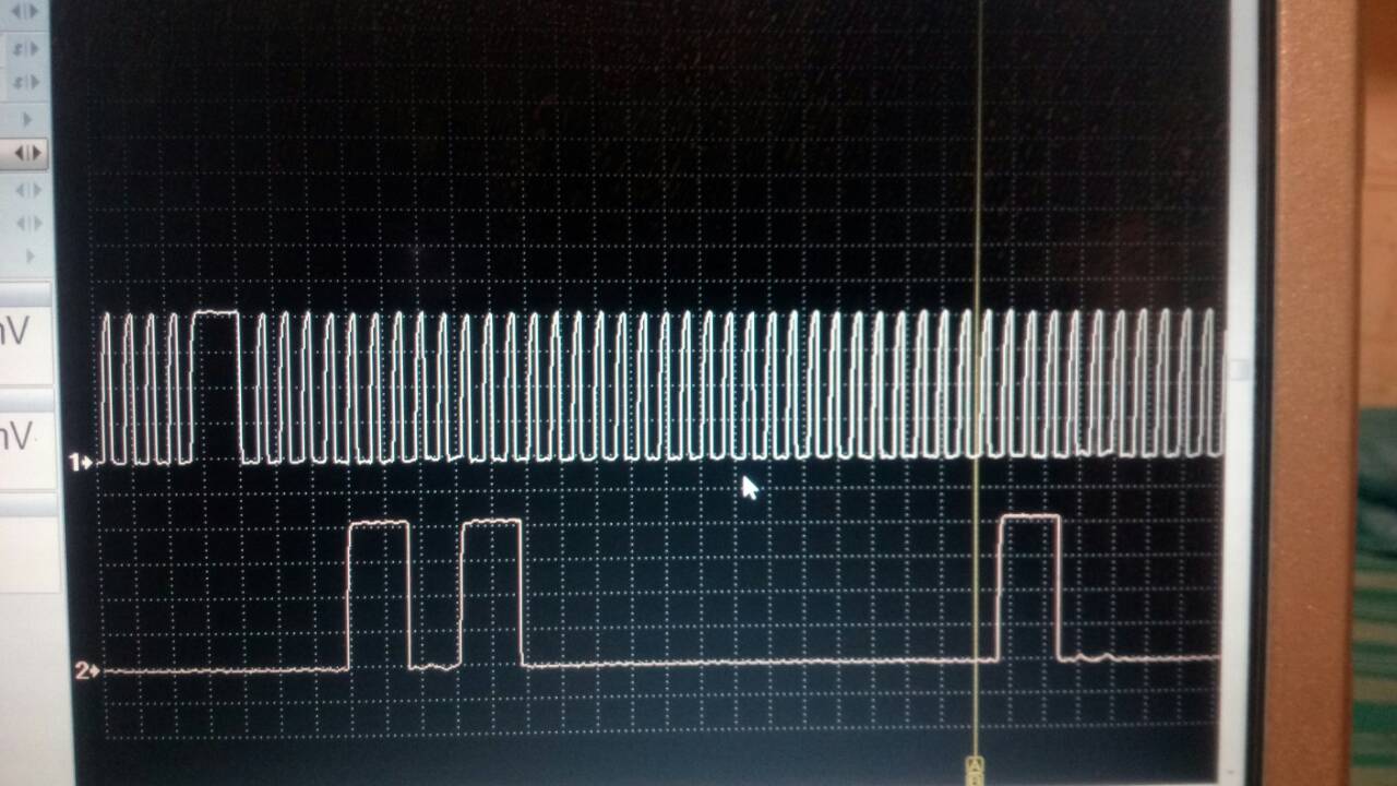

А вот Вам новая ошибка. Мотор ISF3.8 ошибка синхронизации, ну и естественно дымит белым дымом. Менялась передняя крышка и датчики. Метки норма. Мотор откатался после замены месяц, а потом появилась эта ошибка. Проводка целая, блок исправлен, метки не сбиты :mrgreen:

Что касается Вашей головоломки. Предвижу опять исключительный случай, но рискну предположить следующее.
Я так думаю, что есть общий случай, который приводит к частному.
И если исходить из общепринятых способов диагностики случаев, когда нарушается синхронизация то это проверка меток, проводки...датчиков. Но в Вашем случае опять же всё работает...
Вот честно говорю - не знаю, что там и где крепится, но может сам задающий диск датчика коленвала? Я не знаю его конструкции и как он на предмет сопротивления различным деформациям. Но может этот диск, не ступица, а именно диск(обод) задатчика претерпел какое-то механическое повреждение? Скол, например. А ведь одного деформированного участка хватает для нарушения синхронизации...Да и снимают их часто не применяя специнструмента....
Я бы наверное подцепил осцил и посмотрел именно форму сигнала...если синхра нормальная - значит сама форма сигнала...его амплитуда. Просто нужно разбираться что там...Hall или индуктивный датчик.
Или опять же к задающему диску -может его посадка сместилась на ступице...если он не одно целое со шкивом коленвала...

Re: Типовые параметры EDC7 MAN TGX
Это осцилка, как видно синхронизация по зубьям правильная. Форма зуба верхней части амплитуды не критична.
Ответ в принципе в осцилке. Кто в теме сразу поймёт в чем подвох.
Я сразу его просек, только пришлось искать подтверждения моих сомнений.
Один зуб выбили? :D
Игорь писал(а):Один зуб выбили? :D
Зубья все на месте.
Попытка №2: венец провернуло?
Игорь писал(а):Попытка №2: венец провернуло?
Нет. Синхронизация на правильном зубе.
