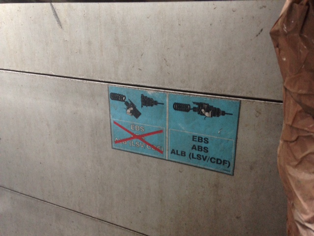

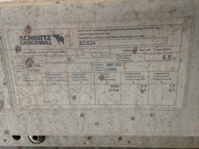

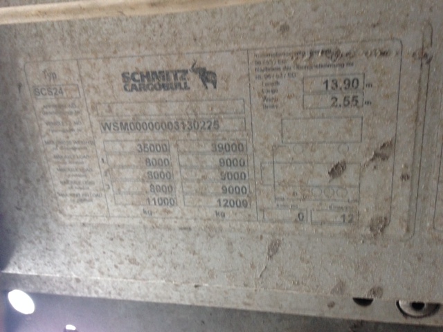

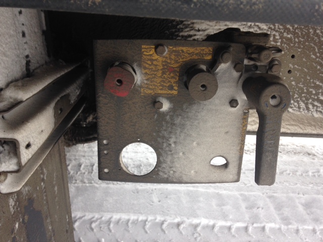

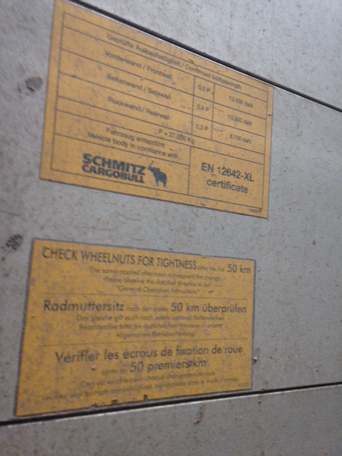

Так исходные данные:
Прицеп Шмитц, какая тормозная система я так и не понял
Сфотал все наклейки на прицепе
Расскажите, как к нему подключится

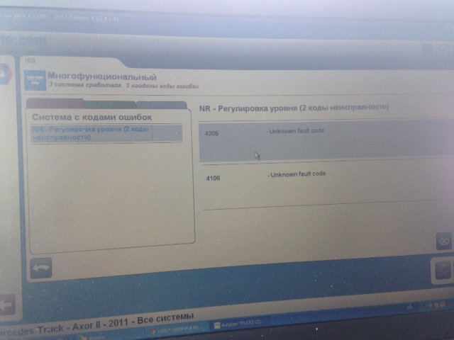

Еще делал диагностику на мерседесе AXOR 2011 г.в.
по подвеске программа выдала ошибки, но которые она не знает. См. фото
Можно ли понять по цифровому коду какие то ошибки?
