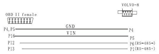

olegole откуда распиновка . Спрашиваю не из-за любопытства-просто хочется доверять источнику-так как проверил свой кабель от AUTOCOM по VOLVO - сильно не совпадает.

olegole
Сообщения: 16
Зарегистрирован: Чт янв 29, 2009 4:03 pm
Откуда: украина мухосранск
Сообщение olegole »
вот собственно распиновка по VOLVO
Autocom Volvo.JPG (19.15 КБ) 76920 просмотров
