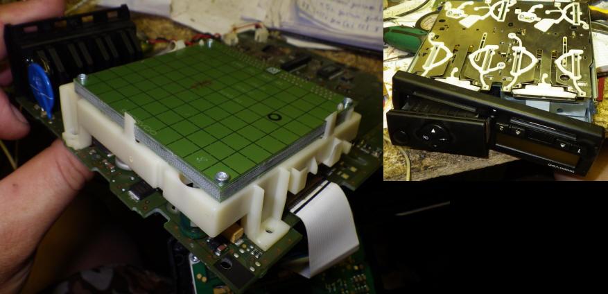

Толик а есть фото,о котором ты писал? то что на этих фото,похоже можно и оживить...
Re: тахограф после заменыTEBS E
syava писал(а): то что на этих фото,похоже можно и оживить...
а кто возиться будет с этой конструкцией , вычитывать дампики , потом собирать наново со сломанными целками...
а главное - клиентос еще и гарантии потребует !
вот вы потом ему все табором будете про батарейку втолковывать !
я тут тоже разобрал один ... вроде поначалу как ты подумал , а потом как протрезвел !

Anatoli писал(а):Сам проц и память запакованы в герметичный бокс из фольгированого стеклотекстолита, дорожки разных частей корпуса спаяны на стыках, при вскрытии рвутса и ....
Типа так:
soltisa
Сообщения: 33
Зарегистрирован: Вт июл 22, 2014 8:36 pm
Откуда: Минск
Сообщение soltisa »
Не во всех цифровиках Сименса есть такие примочки,как закованный проц.

Да и таху можно вскрыть без ошибки "вскрытие корпуса".
