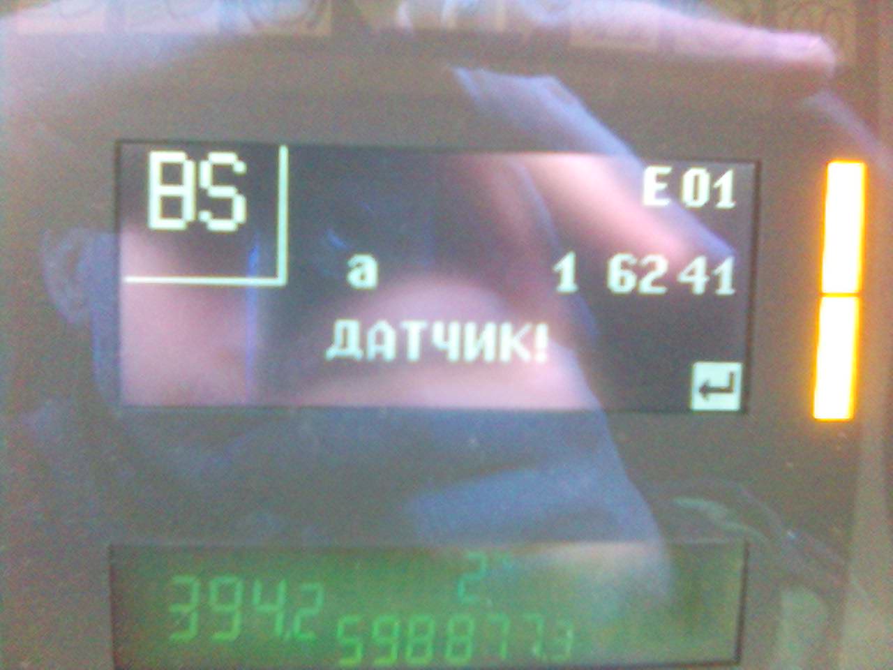

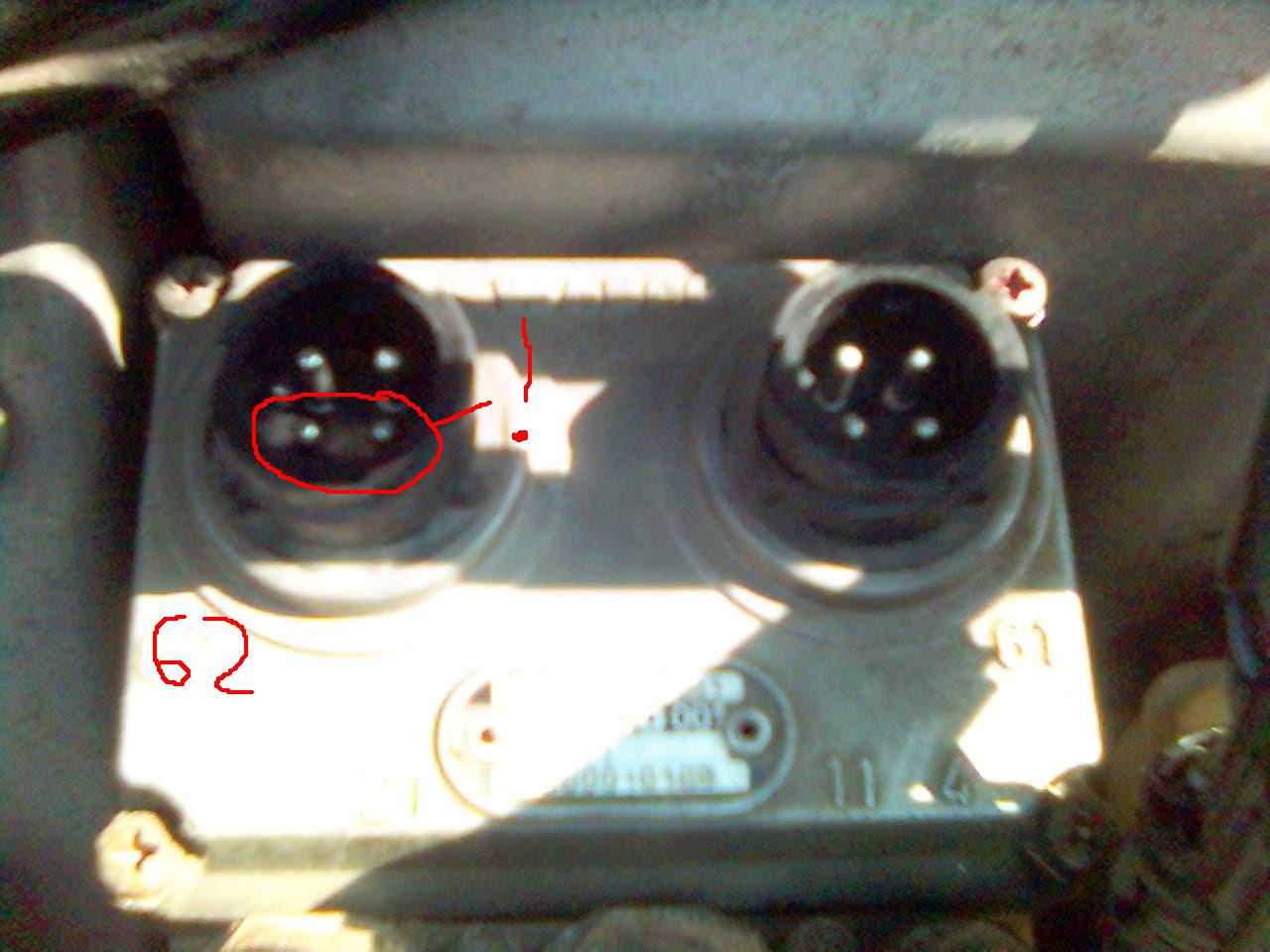

Ошибка обозначает: замыкание датчика К2 на массу,
Проверяйте проводку от блока BS (штекер х5, 6ти контактный) до тормозной пидали. На пидали (когда откроеш "капот") два штекера 61 и 62. Проверяйте проводку по схеме.
Можете для начала штекер х5 отключить и проверить щёлкают ещё краны ABS пре выключнном зажигании.

roma5000 писал(а):Ошибка обозначает: замыкание датчика К2 на массу,
Схемы прицепил.
Спасибо за помощь!!! :D С проводкой все впорядке, прозвонил по схеме. неисправен сам датчик К2, а точнее замкнуты между собой 2 и 3 пин. А кто нить пытался вылечить этот датчик сам?
