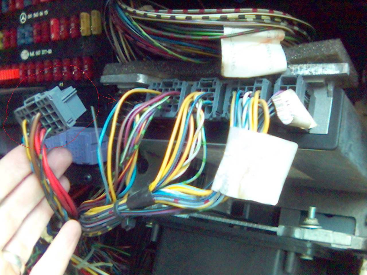

wabko писал(а):ребята если счелкают клапана при включении зажигания и не перестают
то значит открываете бардачек с предохранителями находите блок ABS
к нему подходят два толстых красненьких провода так вот на них без включения зажигания должно быть 24 в у вас один из них отгнил с ув wabko :lol:
Они щелкают даже с выключенным зажиганием, проверил я эти два провода, в каждом присутствует по 24 вольта, при отлючении фишки с этими двумя красными проводами, клапана перестают щелкать и бортовик гаснет как положенно

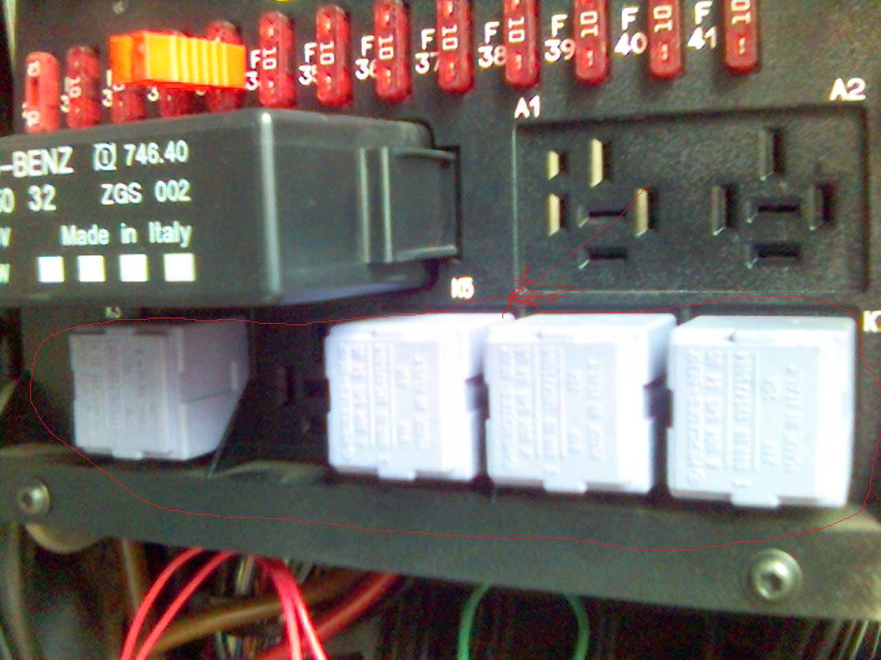

Вячеслав Дубовицкий писал(а):Возможно залипли контакты реле, которое коммутирует 15 потенциал. Находится в блоке предохранителей. Обычно оно в аллюминиевом корпусе. Второе такое же реле находится рядом и коммутирует цуепь питания спирили в электрофакельном устройстве. По сравнению с обычними релюшками у этих двух широкие контакты. Попробуйте вытащить их из щитка и пронаблюдайте выключится ли подсветка дисплея и прекратятся ли щелчки... Ждем результата.
у меня тоже предположение на реле, но нет там отвечающего за блок абс, там всего 4 штуки, каждое вытаскивал и безрезультатно...
