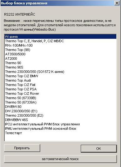

сегодня ездил к машине и так и не победил,сетка новая ничего нигде не забито ,свеча новая,на свечку импульсы подаються от 8 до 11,74 вольта подключал тестер ,но все тож самое белый дым код 01 и в камере полно соляры.а вот еще вопрос никак не могу k-line адаптором подключиться прога не видит,мож скорость порта поменять нужно .ща стоит 9600 подскажите плиз

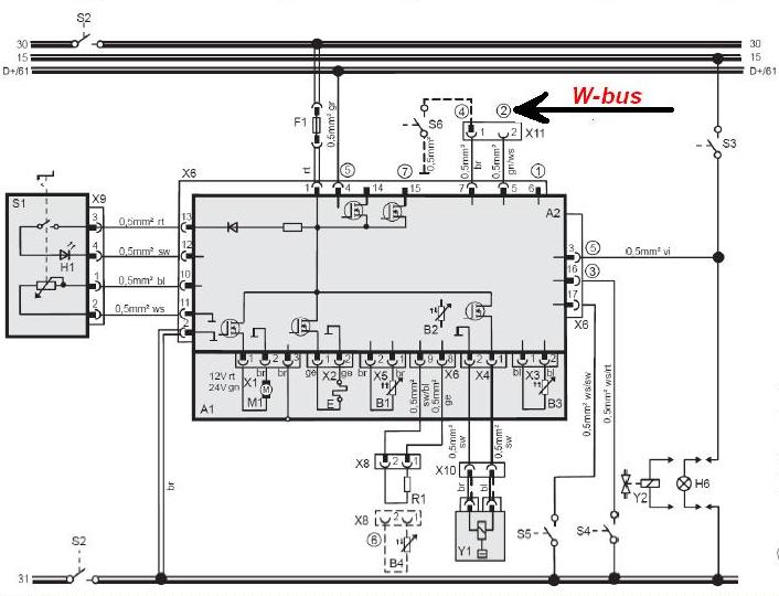

AT2000ST подключается через W-bus.
Запуск может отсутствовать из-за забитой выхлопной трубы, а также поврежденного впускного патрубка. В случае если он смят или заканчивается возле выхлопной трубы.

разобрался не плотно сетка прилегала ее водятелы меняли просто я сам никогда таким сексом не занимался,на диллерской станции сразу меняли горелку в сборе,а подключиться не мог потому что подключался
елм327 а не к-line адаптором

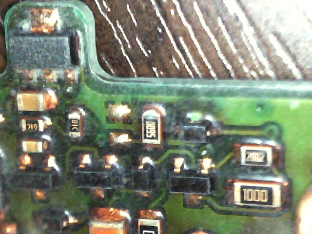

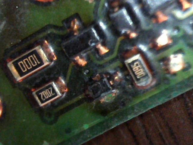

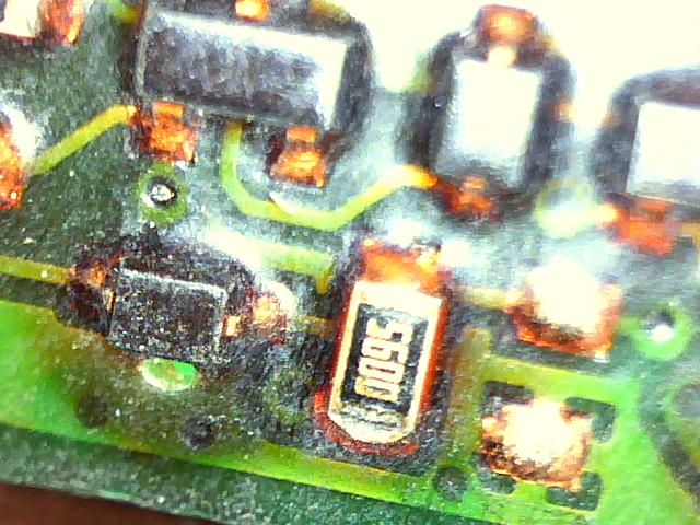

Народ выручайте, на 2000ST с вольвы померли мозги, вскрытие показало что несколько запчастюлин удачно спеклись и отвалились.
Собственно ищу что там стояло и с каким наминалом, если кому не в лом, померьте или просто хотя бы по крупнее сфотайте.
Где именно отвалилось на прикрепленном файле (по клику картинка увеличивается).

вот может поможет

Чот не могу понять...черное эт чо? Там маркировку видно?
Не диод ли случаем?
Re: Webasto AirTop 2000ST
Маркировки нет,звонзиться как диод,полоской к датчику холла.
