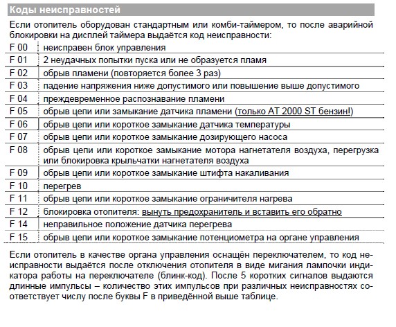

01 нет запуска после двух попыток, значит электрически ей всё нравиться и всё исправно. причина топливо или сетка . документацияи по отопителям полно, например здесь
