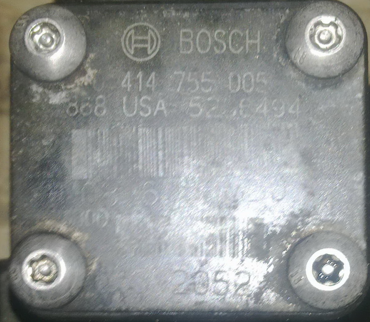

если я лох, то что же на фото ?
0 414 755 005 секция DAF.jpg (389.08 КБ) 8694 просмотра
grishaaa Выложите фото секций bosch 0 414 715 008 . По этому номеру возникают вопросы . И ваш расход в 45л/100км - результат такой замены .

предпоследняя группа цифр "715" вызывает сомнения !
а номера bosch 0 414 755 008 , bosch 0 414 755 005 присутствуют в еситронике , реально относяться к ДАФу и сомнений не вызывают.
Если вы хотите до конца разобраться , то делайте фотки, будем искать трабл , может и самим нам такая информация будет интересной и полезной - век живи, век учись...
