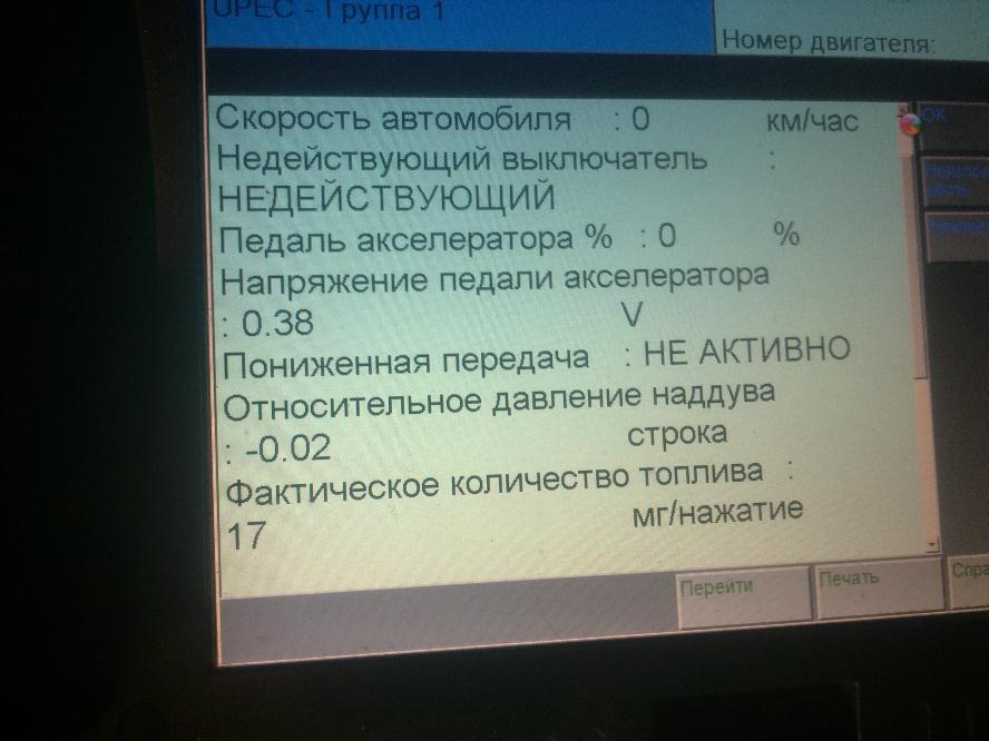

grishaaa
Сообщения: 207
Откуда: Smolensk
Сообщение grishaaa »
вот когда поставил секции 414 715 008
стало показывать такую картинку 17 мг/нажатие
вот плохо только одно не знаю что показывало с секциями 0 414 755 005
может кто знает? это нормальное значение?
что означает в последней строке<br />17 мг/нажатие
17 мг/нажатие
