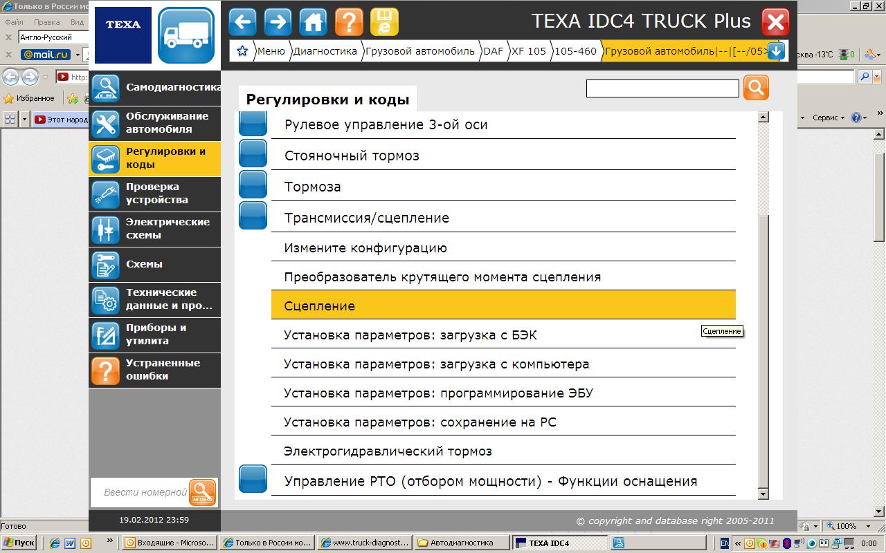

Это какая версия IDC4? Наверно 23-я версия? У меня 22-я версия и вот этого почему то нет.
Майкл
Сообщения: 381
Откуда: Россия,Москва
Сообщение Майкл »
24. Купи годовую подписку на обновление. Появятся много полезных функций.

Я балдею от вашей Техи :lol: :lol: :lol: во она жжет.
На сколько мне известно астроник сам обучается калибровке сцепления при каждом включении зажигания.
Майкл
Сообщения: 381
Сообщение Майкл »
При каждом включении, он проверят работоспособность.
А калибровка проводиться при рабочем моторе. То есть точки вкл. выкл. сцепления. Эти параметры он записывает в память и от них отталкивается. А функция действительно рабочая.
s200773
Сообщения: 671
Откуда: Россия, Тула
Сообщение s200773 »
Ну да,извиняюсь,калибровка проходит при каждом запуске двигателя,а тогда скажите мне смысл этой операции в техе,еже ли процесс обучения и так проходит без неё замечательно(я не имею в виду случай топикстартера). Просто раскинуть пальцы веером и сказать,а я еще вот так умею. :lol:
Майкл
Сообщения: 381
Сообщение Майкл »
Для определения изношенности сцепления.
s200773
Сообщения: 671
Сообщение s200773 »
А о каком тогда обучении идет речь в техе,это же просто активация выжима сцепления.
Майкл
Сообщения: 381
Сообщение Майкл »
А прописываем в этом меню
