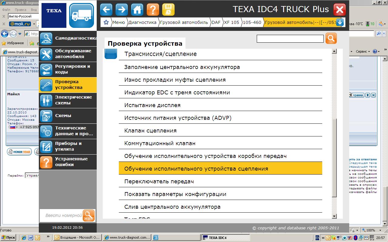

Сообщение Майкл »
acckiy писал(а):Не существует адаптации сцепления на As Tronic.
А это что? На DAF шток не регулируется.
Когда заходим в это меню, программа спрашивает - "новое или старое"
