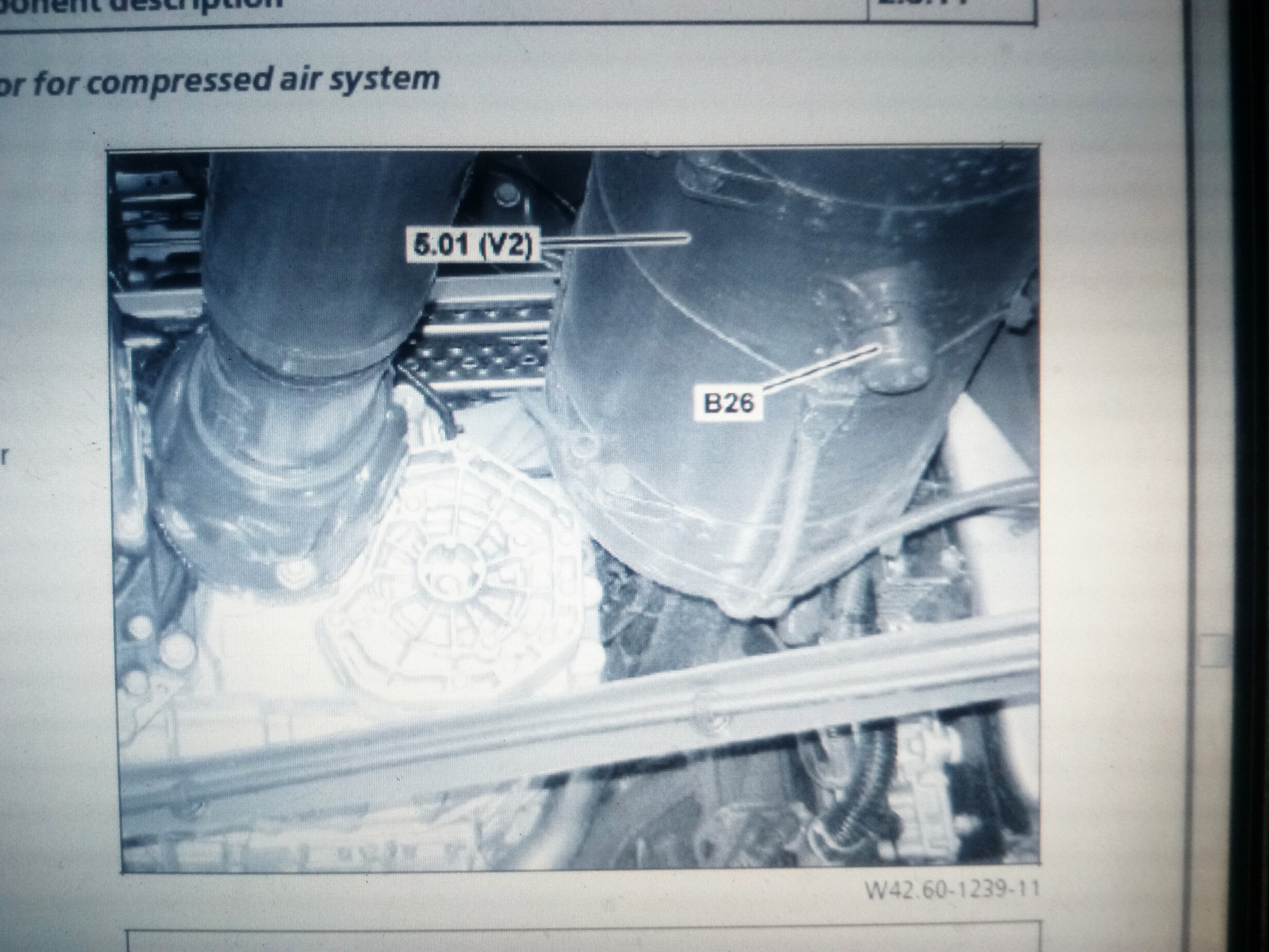

den_2001 писал(а):На ресивере внизу. Он с проводом и разъёмом.

Датчик на ресивере

Это из описания модели.

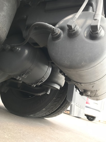

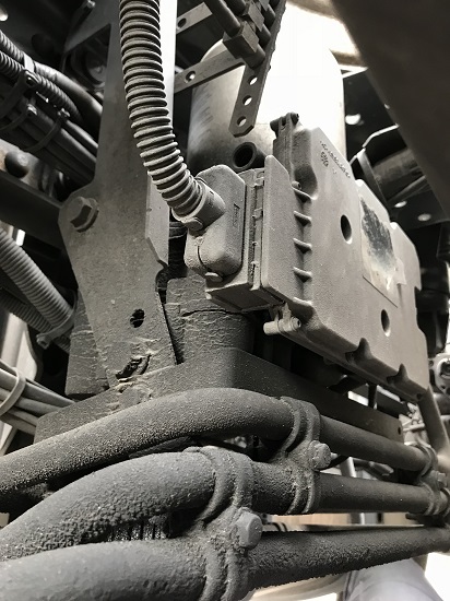

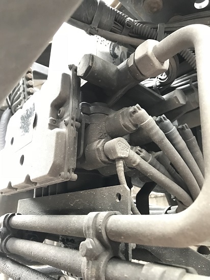

Вот фото осушителя. Хотя машины близнецы, но осушители немного отличаются. На этом БУ осушителя крепится сбоку, а на другом стоит внутри корпуса осушителя.

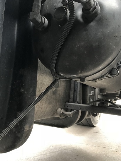

Сообщение Сэмэн »
это задние ресиверы. видно, что датчик ни на одном из трёх ресиверов не стоит.
Re: Mercedes Benz Euro 6 (MP4) осушитель воздуха
Его нет на Вашем авто. По VIN датчик не применим, т.е. отсутствует.
