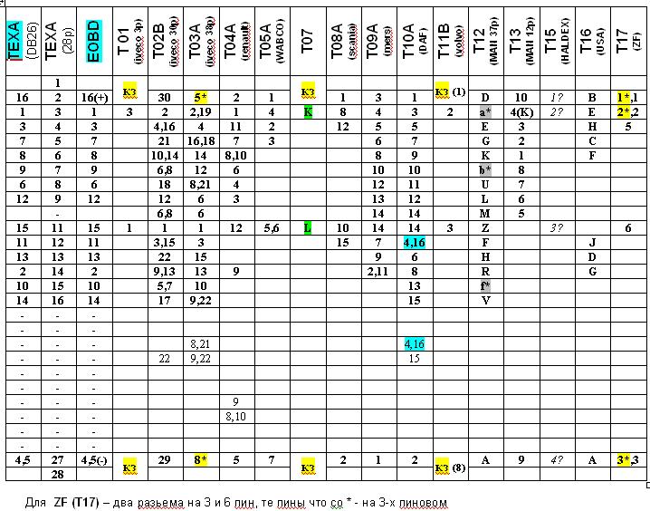

Re: Распиновки кабелей для TEXA
повторюсь, но с дополнениями :D

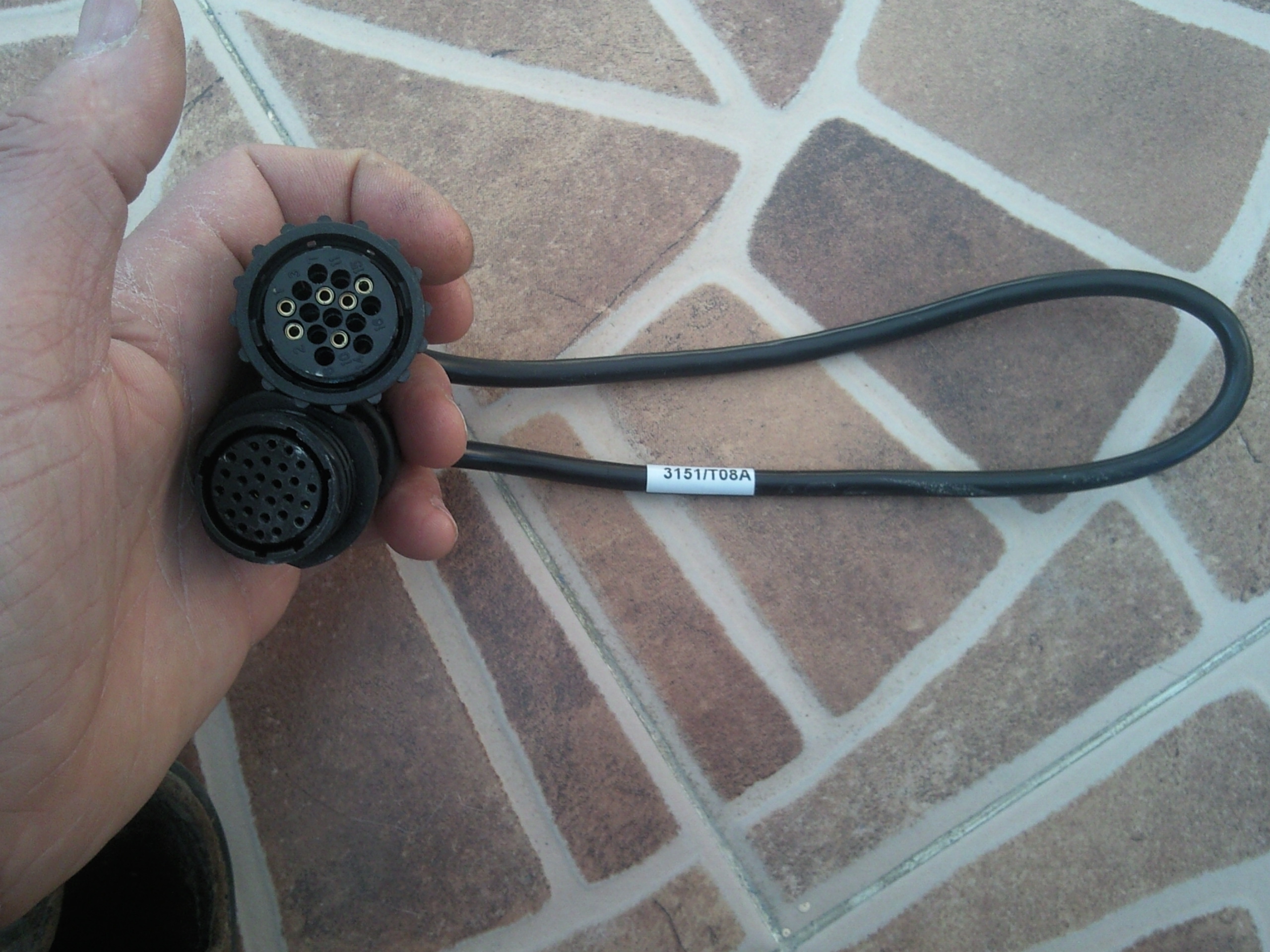

Благодарность Баламуту за таблицу, восстановил по ней Т08А

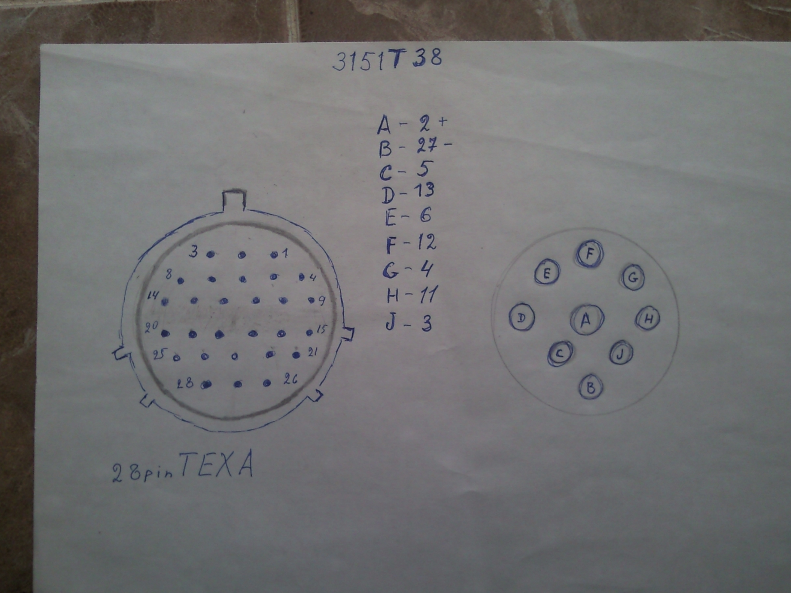

может кому интересно 3151/T38
