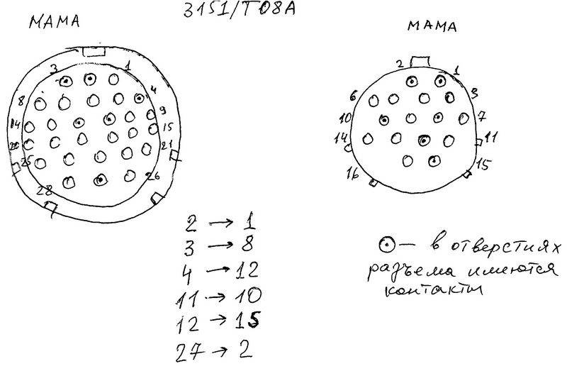

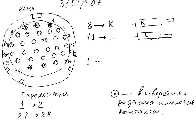

AnatoliyF писал(а):Господа, проблема в следующем купили не полный комплект а требуют что бы делал все, машина стоит на ремонте ждать что бы прислали месяц, помогите, конкретно интересует 3151/Т07, 3151/Т08, 3151/Т19, заранее спасибо.
Вечером я вам дам распиновку 3151/Т07.3151/Т08--нету.Но есть 3151/Т08А.3151/Т19--нету.Уточните,нужен ли вам 3151/Т08А?
2011_01_06_13_42_07_0001_143 - 2.jpg (70.19 КБ) 46870 просмотров
2011_01_06_13_45_05_0002_102 - 2.jpg (68.21 КБ) 46869 просмотров
AnatoliyF
Сообщения: 30
Зарегистрирован: Вт ноя 09, 2010 7:21 am
Откуда: Россия, Братск
Сообщение AnatoliyF »
Огромное спасибо.

Распиновки кабелей для TEXA
Сообщение болот »
Я дико извиняюсь,но в кабеле 3151/Т07 я сделал ошибку.
8--К (НЕВЕРНО)
3--К (ВЕРНО)

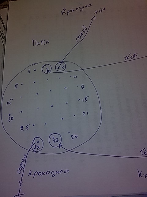

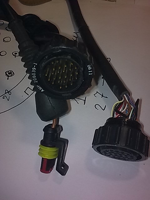

Индефик кабеля
Сообщение adzundza »

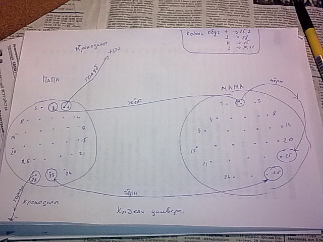

Добрый день.
Кто может подсказать, номер кабеля на фото.

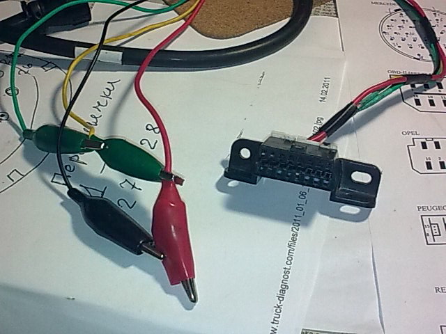

Вчера столкнулся с такой ерундой, подключил тексу к вито, смотрю питания нет на приборе, все проверил вроде кабеля в порядке.
Сегодня разобрал и прозвонил кабель обд и универсал.
На кабеле OBD + 12v на 25 и 2 , масса на 28, К на 15,
L-линия на 10,11 .
Не могу понять что дальше делать,может кабель не от Навигатор моб.
Раньше был TEXA Tribox , может кабеля попутали.
универсальный кабель с преремычками, когда его воткнуть к шнурку, то подключаетса хвост для прикурки, остальные кабели этот хвост не подключён кроме вольвовского кабеля.

Полностью кабель собран и подключен к авто, питание не идет на прибор.
Моет распиновка на Трибокс и Навигатор этого кабеля разная?
а с машины питание есть?
adzundza
Сообщения: 6
Зарегистрирован: Вт апр 13, 2010 12:03 pm
Откуда: Украина, Ивано-Франковск
С авто роблем нет. Ктс взял,Брайн бе взял, на Тексе питалово нет.
Подключил кабель на шнур универсал только-что фиат -1 звонится па 17ногу, 3 на 3. А питание не появляется,ориентируюсь на кабель обд (питание 25,2 масса 28). Масса 28 есть, Нет + .Выше давал рапиновку кабеля + идет на универ на 1 ножку а по идее должен быть на 2,чтоб сканер запитался
