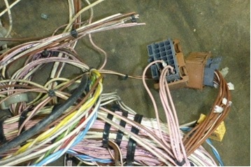

Re: man tga x1831.,x1832 -место расположения
Или такой соединитель по центру:
нет, там две скрутки, одна в жгуте за кнопками, справа от руля, вторая почти за рулевой колонкой. Таки прийдётся всю панель разбирать. Также этот провод питает рукоятку рычаша кпп, и датчик ручника.
