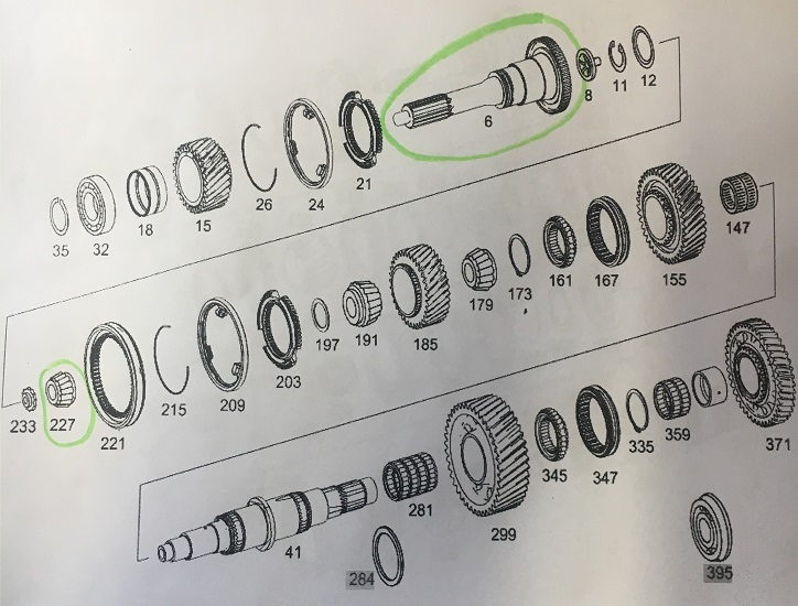

В конечном итоге мы с исправной машины перекинули цилиндр передач, цилиндр коридора передач, эпу. Результата нет.
Если в момент когда не включается передача монтажкой дать усилие на карданный вал - передача включается. Что нам дает предполагать попадание зуб на зуб в КПП. Разобрали кпп - нашли износ входного вала и подшипника (во вложении картинка).
Больше ничего не увидели...
PlayDen писал(а):На стоячей машине не всегда включаются передачи - это нормально....коробка-то без синхронная, вот и не втыкиваются на стоячей машине.
это и смущает, синхронов нет - вроде как нормальное явление. Но такая же машина у клиента работает нормально.
