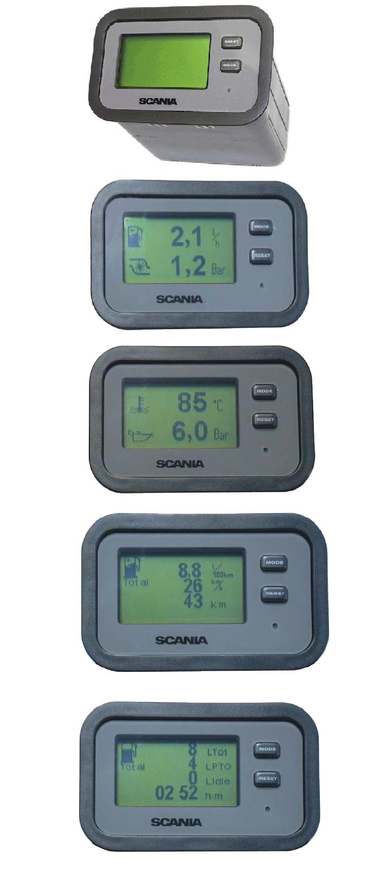

Alex57 писал(а):Да и у офицалов есть бортовые компьютеры
TRIP COMPUTER.JPG (89.38 КБ) 26565 просмотров
токо цена в рублях очень большая получится.

Подскажите на фото оригинального компьютера SCANIA видно что он показывает давление масла , у меня нет такого , просто температура антифриза и все , эта функция как то отдельно включается ?
Re: Бортовой компьютер на Scania
nic-to писал(а):эта функция как то отдельно включается ?
это смотря какая топливная система.

Сообщение nic-to »
Понял вас , ну я сам уже покурил мануалы и понял что если датчик электронный на давлении то тогда будет показывать , нет случаем русского мануала для этого устройства ??? , английскую версию нашел но переводчик очень кривой текст бессмысленным делает .
