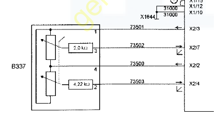

Вот описание

valera008 писал(а):я не сталкивался, но судя по цифрам
РемонтTruck писал(а):...
В EBS: (педаль отпущена)
-Положение датчика возрастающий 0.49в
-Положение датчика падающий 4.31в
(педаль нажата)
-Положение датчика возрастающий 4.10в
-Положение датчика падающий 1.63в
не смущает отличие цифр ???
они должны совпадать (только одно напряжение идет в увеличение, другое в уменьшение) ... т.е. один 0,5-4,1В другой - 4,1-0,5В
По схеме,не должны зеркальны быть напряжения.Сопротивление реостатов разное,а ход у них одинаковый
описание датчиов.png (11.96 КБ) 26068 просмотров
