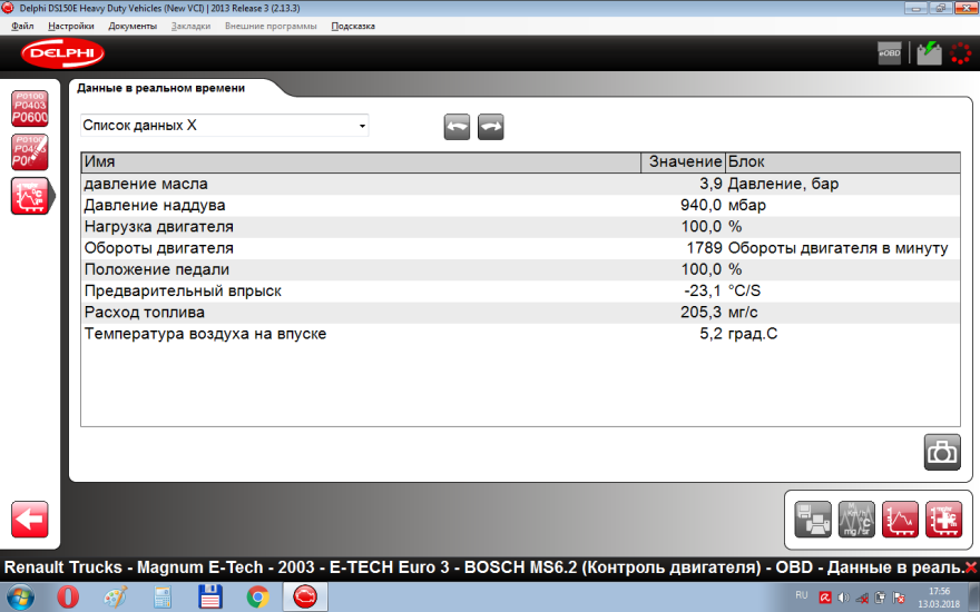

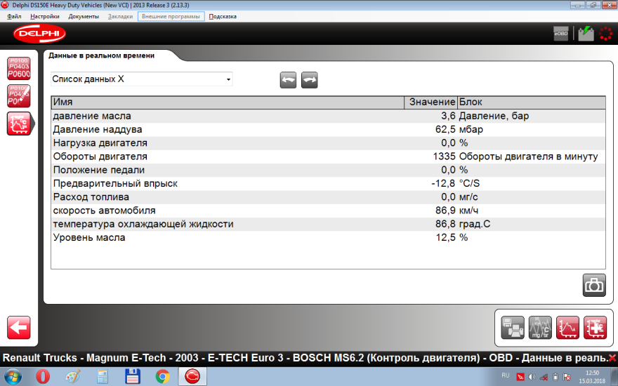

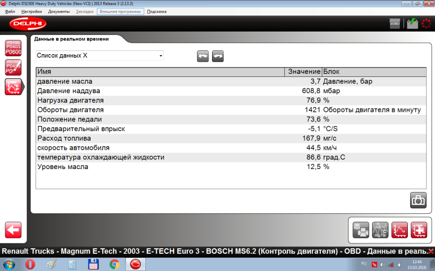

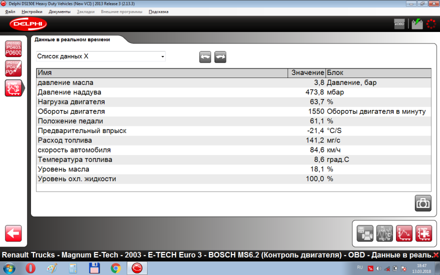

Здравствуйте. Тему так назвал потому что меня сразу смутило давление наддува больше 1000 мбар не было. Так как не знаю сколько должно быть поэтому спрашиваю у вас. Понимаю надо мерить мех.манометром напрямую на впуске, по звуку турбина свистит как на К-700 при нагрузке а отдачи от двига нету. Скрины в режиме графика не делал,но есть много других в разных режимах.
Re: RENAULT MAGNUM давление наддува
Забыл добавить темп.ож была всегда рабочая 85-87.
- 9м.png (115.36 КБ) 10041 просмотр
- 8м.png (122 КБ) 10041 просмотр
- 5м.png (121.11 КБ) 10041 просмотр
- 4м.png (122.51 КБ) 10041 просмотр
На какой передаче ехали теперь уже не ясно, в пике нагрузки упали до 4 пониженной
- 14м.png (127.63 КБ) 10040 просмотров
- 13м.png (127.06 КБ) 10040 просмотров
- 12м.png (129.04 КБ) 10040 просмотров
- 10м.png (115.87 КБ) 10040 просмотров
- 9м.png (115.36 КБ) 10040 просмотров
Вот ты накидал скринов ))) Фиг разберешься
P.S. Да и на кой ты выбираешь давление, уровень масла, уровень ож - это лишнее.Gans писал(а):....... В "Автокоме" есть режим графика. Вот такой скриншот дал бы больше информации для дискуссии.
