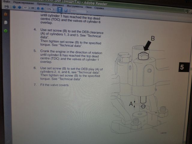

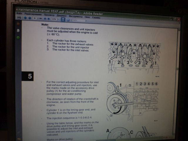

Евген1969 писал(а):
maxn писал(а):да я думаю оно,но если евро 2 и евро 3 одинаковые регулировки,а где енту прогу скачать
Пиши тут мыло своё. Личка мне твоя недоступна. Эта не прога. Формат PDF. Тут бы для всех выложил, но пишет, что такой формат не поддерживается.
тиснул такую штуку с рутрекера,осталось с переводом придумать,а почта mr-battir@yandex.ru
