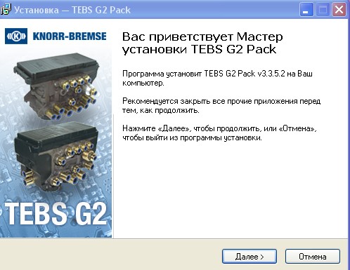

Anatoli писал(а):вечером вам фото UDIFa выложу.
Может я что-то пропустил, где глянуть фото я раздобыл программу
