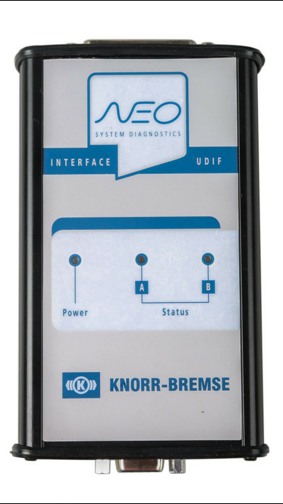

Всем Здравствовать
кто нибудь разбирал
? OEM V5.0 KNORR-BREMSE что там внутри может можно собрать из доступных деталей
дорого эта ерунда стоит.
- Screenshot_2017-06-10-10-12-02.png (812.71 КБ) 23877 просмотров
