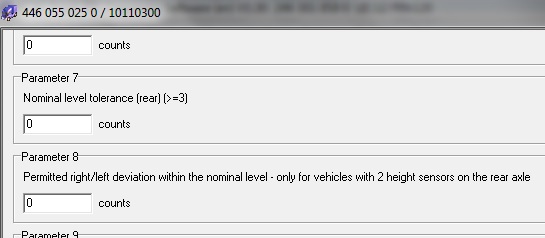

BOSHYA писал(а):Параметры проглядел (даже специально попросил "пневматика" вместе смотрели - нет в 025 разницы на заднем мосту
А "параметр8", стесняюсь спросить, зачем?
Если не трудно сделай скрин (я в демо загляну)
Re: MAN 1998г, установка блока WABCO ECAS 301 вместо 025
BOSHYA писал(а): 1."Товатисщь" если могу изменять практически ВСЕ параметры то работаю не кастылём наверное
WABCO
2. Если калибрую то задняя ось прописана верно (есть тункт "данные калибровки")
3. Если бы передняя ось не правильно была "прописана" то WABCO мне ответила бы калибровка не правильна....
Ну так что Вам мешает сообщить нам эти "правильные" значения? А то пока только слова. А нужны цифры.

BOSHYA писал(а):
Игорь писал(а):
BOSHYA писал(а):даже специально попросил "пневматика" вместе смотрели - нет в 025 разницы на заднем мосту , в 301 есть, и при калибровки - зад одинаков 89(L&R)
Я всё пытаюсь понять ТС где и что за значения он называет. Вы можете чётко сформулировать:
1. Каким оборудованием смотрите?
2. Какие значения прописаны в блоке по задней оси: низ-транспортное-верх?
3. Какие значения прописаны по передней оси: низ - транспортное - верх?
WABCO
Не воспринимал бы так предвзято, люди помочь хотят. В полном приводе есть нюансы. Тем более со "скальпелем в руках".
Проблема в блоке, тут на форуме есть моя тема! Некоторые блоки после включения зажигания, подвеска падала полностью,другие задирались. Изменением параметров ничего не добился! Правда те которые задирались немного в верх, прописывал в параметрах, встать в транспортное по достижении 5 км/ч. После троганья с места, авто вставало в нормальный уровень. Кстати 25 блок имеет девиацию, в параметрах калибровки она не отображается, но регулировка по бортам запоминается ( канечно если в параметре 8 не 0 стоит)

BOSHYA, выложи файл параметров из блока (расширение ".ECU"). Посмотрим, что там записано.
Смысл? Параметры там все адекватны! Я имел в руках два одинаковых блока,переливал из незадираемого в задираемый и наоборот! результата нет. Проблема в сбое процессора. Например,если мы опускаем автомобиль,или поднимаем пультом и выключаем зажигание,после включаем зажигание, автомобиль сам не встает в транспортное положение пока не будет подана команда встать в транспортное (пультом или кнопкой на панеле)! Когда блоке произошел сбой, в этот момент уровень был поднят,блок запоминает этот уровень и после переключения зажигания пытается установить такой уровень,а не транспортное. Еще бывает водителя задают вопрос,почему зажигание выключил включил и нужно каждый раз нажимать кнопку транспортного уровня,само не встает,а это потому,что сбой произошел в транспортном уровне...
После включения зажигания должен встать в последнее запомненое положение...
А запомнил он его по последней операции до выключения зажигания...
Некоторые блоки от параметрированы что бы становились в транспортное после начала движения(скорость >15_30км/ч), а в других вписано 255...
