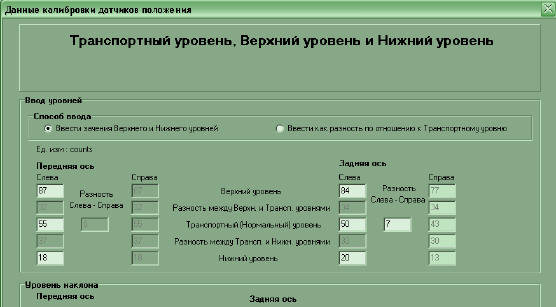

Хочу поставить 301 вместо 025- причина нет разницы по калибровки зад (например 89л 86п) хочет только 0
ставлю 301- параметрирование: 4*2+1д сперекди+2датчика сзади +РТС(тоже что и по 025) - калибрую ок,
Выхожу откл,вкл зажигания перед лезет до макс(138)- причина ????

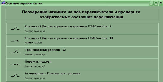

Откусиnt от 23 пина провод, или посмотрите состояние кнопки "Транспортн. I-II".

BOSHYA писал(а):Кнопка транспортное на пульте -ок (встает) на wabco не видит кнопки панели "транспортное"
А где вы ее смотрите в "пульте" или "состояние..."? Параметры как переносили из блока в блок?
BOSHYA писал(а):нет разницы по калибровки зад (например 89л 86п) хочет только 0
Разницу не пробовали менять в параметрах ...025? Датчики все правильные и исправные? 138count- это упор (амортизатор) или верхний уровень?
Датчики все "правильные" 11е ,исправные. (138) это верхний передний уровень
Параметры проглядел (даже специально попросил "пневматика" вместе смотрели - нет в 025 разницы на заднем мосту , в 301 есть, и при калибровки - зад одинаков 89(L&R)
Есть подозрения на блок потому как при включении зажигания желтая гаснет а перед вверх.....
Re: MAN 1998г, установка блока WABCO ECAS 301 вместо 025
BOSHYA писал(а):даже специально попросил "пневматика" вместе смотрели - нет в 025 разницы на заднем мосту , в 301 есть, и при калибровки - зад одинаков 89(L&R)
Я всё пытаюсь понять ТС где и что за значения он называет. Вы можете чётко сформулировать:
1. Каким оборудованием смотрите?
2. Какие значения прописаны в блоке по задней оси: низ-транспортное-верх?
3. Какие значения прописаны по передней оси: низ - транспортное - верх?

BOSHYA писал(а):Параметры проглядел (даже специально попросил "пневматика" вместе смотрели - нет в 025 разницы на заднем мосту
А "параметр8", стесняюсь спросить, зачем?
Aleks karlag писал(а):А "параметр8", стесняюсь спросить, зачем?
А действительно: нафига ей параметры? Она же сама знает значение транспортного положения передней оси. Вот и ставит его на место :mrgreen: .

1."Товатисщь" если могу изменять практически ВСЕ параметры то работаю не кастылём наверное
WABCO
2. Если калибрую то задняя ось прописана верно (есть тункт "данные калибровки")
3. Если бы передняя ось не правильно была "прописана" то WABCO мне ответила бы калибровка не правильна....

Если не трудно сделай скрин (я в демо загляну)
Вот эти данные покажи:
