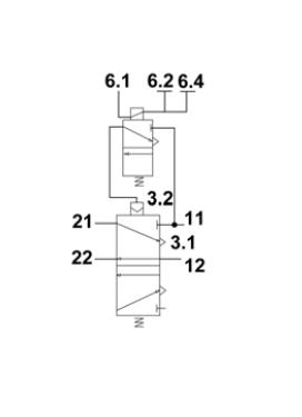

Схема пневмоподвески полуприцепа трехосного
Re: Схема пневмоподвески полуприцепа трехосного
Сообщение jurceus78 »
новый кноровский 1095901,старый халдекс 352062001
а просто по номерам портов соеденить не получаеться ? может тот у которого 4 порта просто выхлоп-порт 3- под катушку электроклапана?
Сообщение Стакан »
Так и есть, по середине 3 порт-выхлоп
у сарого 1,11,22,3 у нового 1,11,22,23,3.пробовал соединять как было результата 0.может ли быть,что он без питания не будет работать?
Сообщение borisich-a »
При подаче питания на катушку, должна подъёмная ось подниматься.
значит надо кидать электричество?
jurceus78 писал(а):у сарого 1,11,22,3 у нового 1,11,22,23,3
1 подача воздуха
11 воздух на подушки не подъёмных осей
22 воздух на подушки подёмной оси
3 - сброс воздуха в атмосферу
23 - подача воздуха на подушку подъёма
jurceus78 писал(а):значит надо кидать электричество?
если вам надо только чтоб ленивый был в транспортнм - нет
borisich-a писал(а): При подаче питания на катушку, должна подъёмная ось подниматься.
странно что 23 порта нет, возможно к нему ещё какой клапан в дополнение надо
Сообщение Стакан »
Кураныч писал(а): странно что 23 порта нет, возможно к нему ещё какой клапан в дополнение надо
Чето он там попутал...
Стакан писал(а):Чето он там попутал...
может быть, я по номерам краны не бил, просто номера и назначения портов у кранов вроде как одинаковы не зависимо от фирмы производителя. Да и колесо то и в Африке - колесо. функция то у них одна, сбросить воздух с подъёмной, соеденить транспортные со всеми в кучу, и потом наоборот :)
Сообщение Стакан »
То
Кураныч писал(а): может быть, я по номерам краны не бил, просто номера и назначения портов у кранов вроде как одинаковы не зависимо от фирмы производителя. Да и колесо то и в Африке - колесо. функция то у них одна, сбросить воздух с подъёмной, соеденить транспортные со всеми в кучу, и потом наоборот :)
Тока на одном 3 пина, что меня смутило, может другой, для поддержания заданного давления?
:D какое на фик давление ? Борисич же писал , дал питание - поднял ось, убрал (ну или катуха сгорела, провод отгнил, модулятор поломился :) ) - опустил. а три пина -
Сообщение Стакан »
Кураныч писал(а):- опустил. а три пина -
ну куле когда схема есть
Стакан писал(а):ну куле когда схема есть
Блин, чем то обидел что ли ?
www.wabco-auto.com и вперёд, описание системы пицепов, три части, от схем до работы каждого компонента.
и читать
Сообщение Стакан »
Кураныч писал(а): Блин, чем то обидел что ли ?
Нет, не обидел, разговор про другое, про три контакта, а схемы того приборы у меня нет, ты показал, я понял, вопросов нет..
