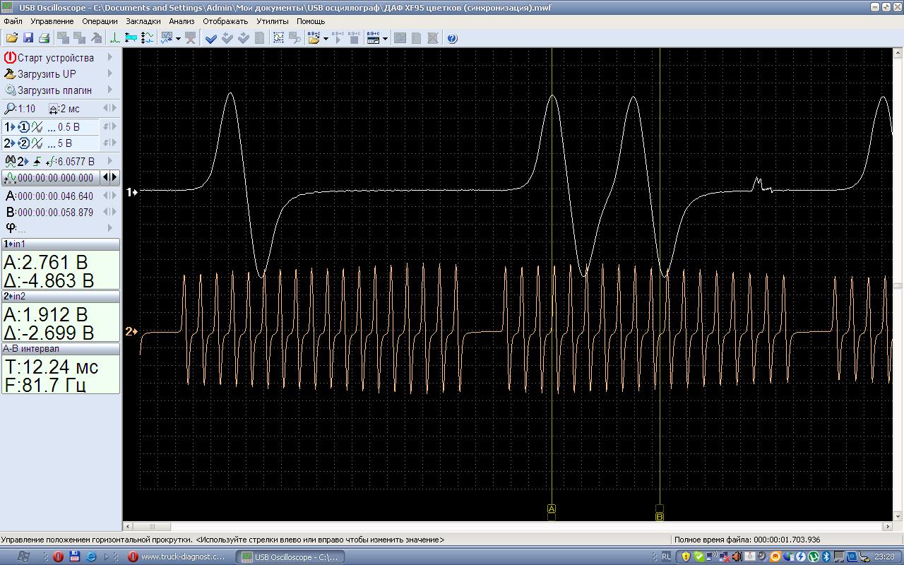

Напрашивается вывод: нет синхронизации датчиков, причём ошибочную информацию выдаёт датчик коленвала. Слесаря (нормальные вменяемые люди) утверждают, что установить маховик неправильно невозможно :!: . Образца осцилограммы, с исправной машины (для сравнения) не имею, однако как я понял из имеющейся у меня литературы, что на моём авто маховик опережает распредвал примерно на 6 зубьев (36 градусов). Как я понял ВМТ 1-ого цилиндра это метки А-это по распредвалу как должно быть, а метка В, это по коленвалу как должно быть. А они не совпадают.
Вопрос: "Можно ли неправильно установить маховик на данном авто? Если нет, то что по Вашему может ещё быть?"

Вроде бы правильная:
Осциллогр датчиков.png (13.31 КБ) 12097 просмотров

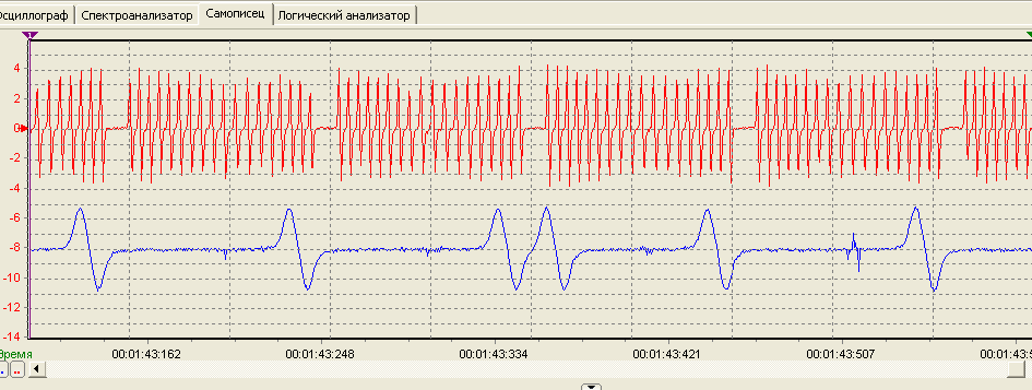

Re: DAF XF-95 синхронизация
учитывая, то, что эти осцылки есть в документе по UPEC
