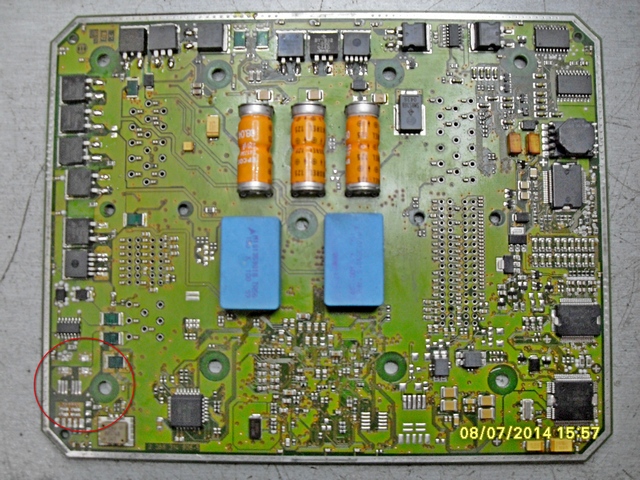

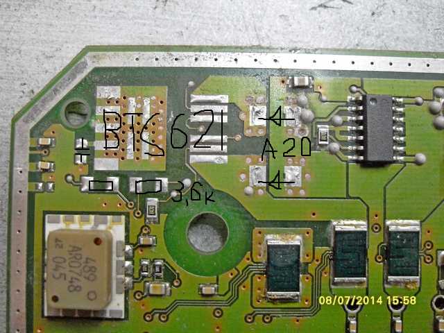

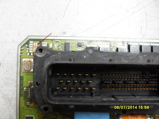

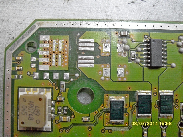

masterrichi
Зарегистрирован: Вт июл 08, 2014 2:25 pm
Откуда: Bulgaria ,Haskovo
Re: DAF LF 45 2004г bosch 0 281 010 254 ошибки по форсункам
Сообщение masterrichi »
Привет, у меня есть для ремонта таких блоков управления "Bosch 0 281 010 254" с отсутствие этих элементов, пожалуйста, помогите, чтобы выяснить, какие они есть????
