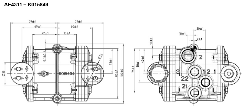

Открутите трубку 1-2, из клапана должен идти воздух, при условии что красная груша присоединена и есть давление.

Если PREV уродует, воздуха не будет во всех ресиверах, в данном случае 99.9% виноват защитный клапан ( WABCO обзывает его перепускным), например 434 100 125 0. В системах TEBS E, он бывает встроен в модуль расширения, такая приблуда, прифланцованая к модулятору спереди. По-хорошему лечится заменой, по-колхозному: снимается стаканчик, выбрасывается нутро, стаканчик на место. Нет защиты - нет проблемы :D
Re: Полуприцеп Schmitz 2007год не накачиваются подушки
Если проблема с PREV тогда и проблема с тормозами согласен с lukitch проблема в клапане, он срабатует после 6 бар для защиты, наполняет ресивер для пневмо системы,чтобы в случае выходи из сторя подушки и опусташения ресивера пневмо системы, в тормозной системе оставался возлух.

я на двух прицепах PREV менял и только после этого подушки поднимались.можно конечно тройничек поставить рядышком и прицеп поднимется но .....
