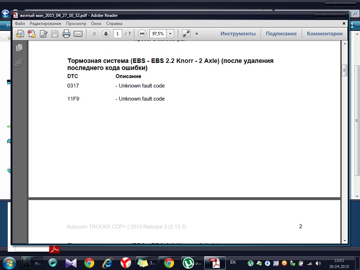

не работает тормоз-замедлитель на панели горят желтым abs и abs1
автоком выдал только это
2015-04-30 13-01-10 Скриншот экрана.jpg (79.32 КБ) 10470 просмотров
Re: тормоз-замедлитель на ман тга 430 2005 d2066
С панели ошибки считай. И выбери EBS5.

ошибки на панели такие
ebs 00791-04
ebs 04601-00
