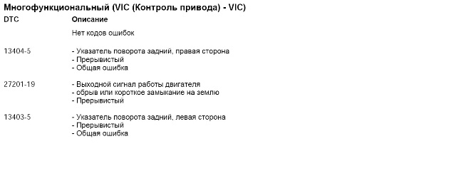

Добрый день
Машина DAF CF 85 2004 год
подскажите пожалуйста ребята вот ошибка 27201-19 (выходной сигнал работы двигателя) лечится?
проблем пока нет! смущает то что написано! пишет обрыв,куда смотреть ? повлияет ли на будущее автомобиля?
прилагаю фото !

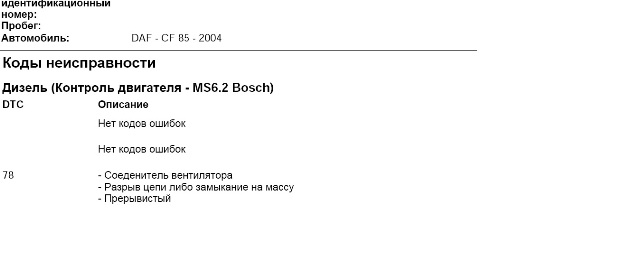

Контроль двигателя MS6.2 BOSCH еще одна ошибочка по двигателю машина не греется,подняли кабину фишки нет,обычная Вискомуфта без каких либо проводов (электропривода) трансформер :mrgreen:

Питание на выход C42 не подается,
поэтому
- отсутствует защита запуска при
работающем двигателе;
невозможно подать питание на
реле G303/G372
- Освещение для Швеции не
работает; невозможно подать
питание на реле G301
- Обогреватель кабины не
выключен; питание на реле D871/
D901 не подается

Короткое замыкание на"массу" на
контакте С42 ЭБУ

номер провода 3435
