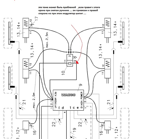

NIK999
Сообщения: 287
Откуда: Запорожье
Re: EBS SOS
Сообщение NIK999 »
Костярик писал(а):Красный треугольник, прицеп и вослецательный знак!Соответственно блокируются на ходу все шесть колёс прицепа и а/м встаёт мёртвым колом при условии что давления воздуха показывает 12 бар как положенно!!!
симптомы,в машине проблемы в кране управления прицепом.
Костярик писал(а): отсоеденяю все шланги кроме подачи и о чудо поехали!
это ответ на первый вопрос
Костярик писал(а): не вопрос,делайте и говорю меняйте всё что там могла погореть из за этой ситуации!ну это было всё!Супорта,энэргочи ,ступицы ,колодки ,вообщем поменяли всё что можно было поменять
Модулятор, клапан растормаживания ну тормозной клапан прицепа тоже поменяли ....????
Костярик писал(а):Я уехал ,проездил 30000км и тут опять сюрприз еду на ходу клинет на прицепе переднее правое колесо ,я глушу трубку и скидываю супорт на всякий случай!начинаю трогаться ,потом среднее правое колесо,потом среднее отпускает ,заднее,потом опять среднее !!!
на снятом ручнике что шипит ..??? в этой ситуации проблема здесь на средней задней оси энергачи кто то из них парит мозг , глушим трубку (11)порт на энергаче снимаем с ручника ,травит энергач в утиль....
NIK999
Сообщения: 287
Откуда: Запорожье
Re: EBS SOS
Сообщение NIK999 »
тут тоже посмотри
