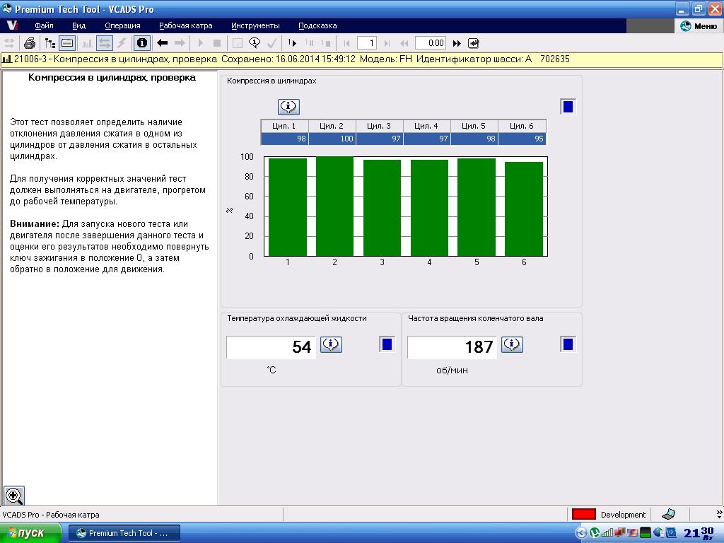

Как для тебя покажется странным неисправность во втором целиндре. Заклинил распылитель, и набрал в поршень соляры. Вот тебе и жидкость в цилиндре, и не обязательно заниженная компресия свидетельствует о неисправности цилиндра.
Re: Volvo 2002 год, 420л небольшой стук .
Логично, странным не кажется, снимаю шляпу
Из вводных показали только диаграмму
Если бы я видел машину вживую, солярку в глушителе и sid2fmi7, то конечно не стал бы вскрывать мотор чтоб найти компрессию. Интересно посмотреть компрессионный тест после замены форсунки

А ошибки по форсунки и не было.
- A702635%202.JPG (102.65 КБ) 6610 просмотров

Всегда бывают исключения из правил
Фактически второй цилиндр испытал гидроудар и катастрофы это не вызвало

Подумал про форсу, но эта фраза поставила в тупик))))Толик 23 писал(а):Никто ничего не регулировал, и обошлось без вскрытия. Так твое заключение.
И я приуныл....

Толя, а приложи, пож, еще и картинку балансировки. У меня не раз такие траки попадались, просто иногда и клапана тоже были. Хочется иной раз переосмыслить свои действия...
А как это: заклинил распылитель? Т.е. игла затряла в открытом положении и саляра вместо впрыскивания поступала вливанием в требуемой дозировке. Видимо, это просто какое-то стечение обстоятельств привело к таким результатам теста компрессии. Да и большой плюс в балансе топливоподачи этого цилиндра должен был сгенерировать ошибку. Или на вольве ошибка не генерируется по этому показателю?
Вот здесь сомневаюсь,не мог ECU это не отметить.Скорее всего,на момент подключения она была неактивна,стёрли...или как-то так.Толик,признавайся.
Попадались Вольвы с лопнутыми распылителями.Дымили-коптили-троили,ошибка была.Зависание иглы-считай одно и то же..
Игорь, мне попадались. Без явных признаков и прочей лабуды, только вот ошибки - правильно, либо неактив, либо затёрты.
На тот момент даже не активной не было, а у хозяина не интересовался, говорит случилось в дороге, а туда ктото приезжал к машине, может там и затерли.

Но пример Толика в тему.Такой распылитель нальёт в цилиндр так,что и стартеру не свернуть))).
