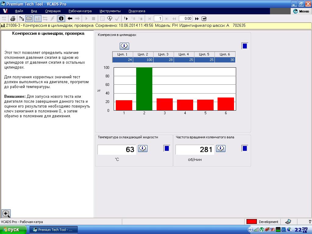

trs24 писал(а):Если значение компрессии в каком то из цилиндров менее 80% значит в этом цилиндре проблема
Что скажешь по данному изображению?

Сообщение trs24 »
По этому примеру я скажу что это диаграмма компрессионного теста, из которого видно что кроме 2 цилиндра в остальных компрессия отсутствует. Не исключи что во втором она тоже ниже нормы, тест относительный. Причина? Здесь уже поможет только вскрытия. За исключением случая если горе моторист так нарегулировал клапана

trs24 писал(а):По этому примеру я скажу что это диаграмма компрессионного теста, из которого видно что кроме 2 цилиндра в остальных компрессия отсутствует. Не исключи что во втором она тоже ниже нормы, тест относительный. Причина? Здесь уже поможет только вскрытия. За исключением случая если горе моторист так нарегулировал клапана
Не факт, попадание жидкостей в полость поршня, образование нагара и многое другое никто не отменял...
Так твое заключение?
Никто ничего не регулировал, и обошлось без вскрытия. Так твое заключение.

Сообщение trs24 »
Я не экстрасенс, заключение свое на основании диаграммы я дал. Если бы видел машину вживую могли бы быть и другие версии. Как вариант что то с veb например или некорректное выполнение теста по какой либо причине
Не понял логики? Попадание жидкости в пошлость поршня или образование нагара и видимо залегание колец это не причины которые могут вызвать отсутствие компрессии?
