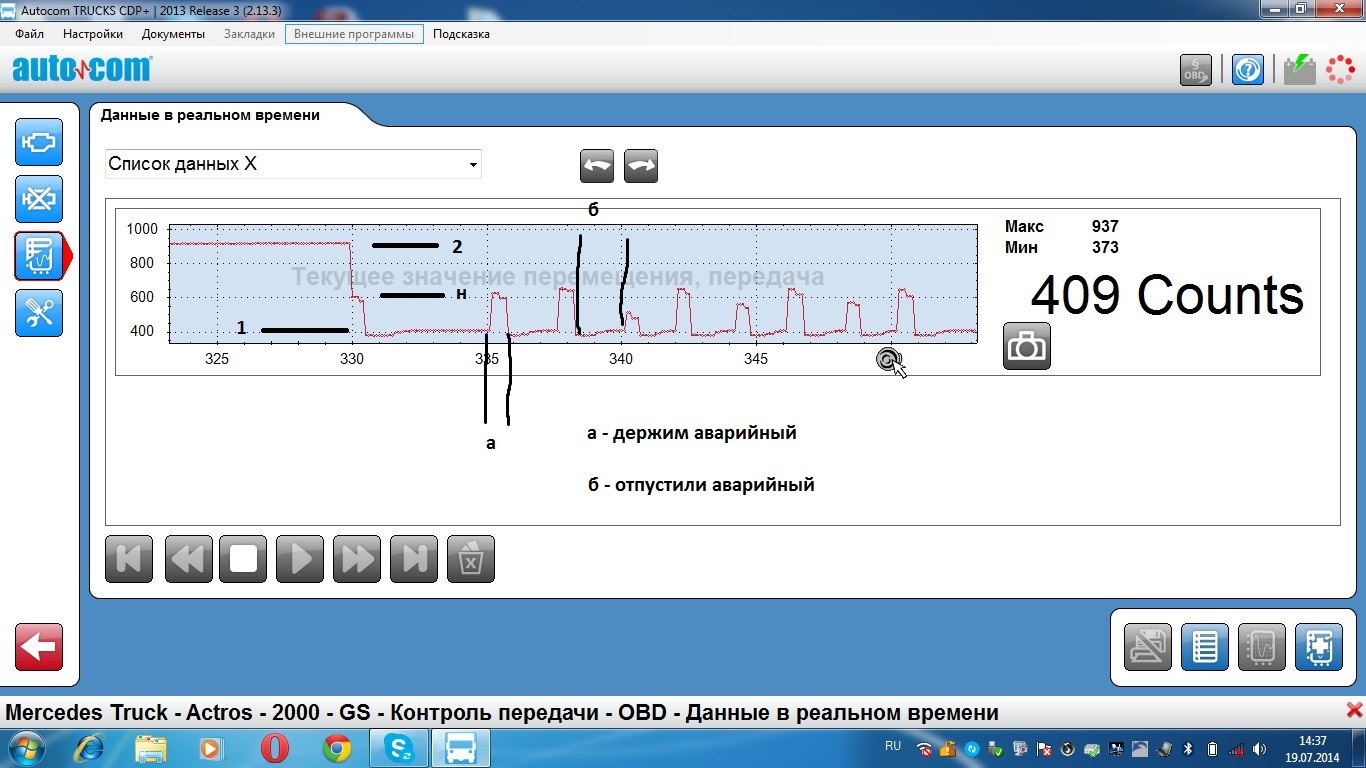

ну попробуй тогда прямо на цилиндре подать нужные питания,минуя штатную проводку,тогда будет 100% гарантия,что проблема не в проводке и не аварийном приводе (который к стати такое может вытворять) То что проверил проводку,это не 100% результат,могут быть и подводные камни,а так будешь уверен где проблема....

может так понятнее будет

Только что отзвонился хозяин авто, купил на разборке цилиндр, поставил прям там - всё окей. Вот тебе бабушка и юрьев день!!!
