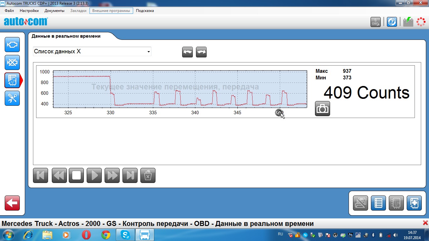

График поведения попытки встать на нетраль прикладываю.
- ScreenShot003.jpg (159.92 КБ) 12475 просмотров
