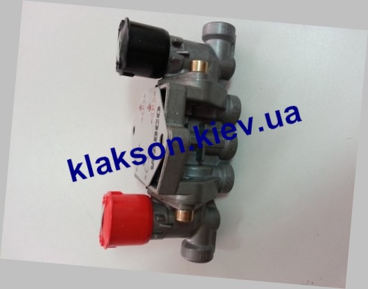

не,вот такой!!! :)

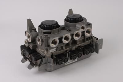

и вот такой! :)

Если верить шилдыку выложенным выше, и при условии что. При ремонте не поменяли модулятор. 480 102 000 0 - это модулятор wabco поколения TEBS-С. Это первые модуляторы этого поколения, о чем говорят последние 0000 нак конце. На моей практике встречались проблемные модуляторы с вашими симптомами. Оченэ часто проблема кроеться в датчиках давленния тормозных камер, встроенных в сам модулятор. Из-за и неправельных показаний, прицеп или полприцеп,я уже не помню что у вас там, может сам подавать давление в тормзные ккамеры, при условии что управляющего давления по желтой груше нет. Совет такой, вам нужен диагност, у которого будет (желательно) дилерская диагностика вабко, с программой для диагностики Trailer EBS, пусть он (диагност) промониторит дачтики давления, желательно с подключением манометров в тормозным камерам и желтой и красной груше. Если мои опасения подтвердятся, и Показания будут расходится, то вам нужен новый модулятор, правда более новый, такой как у вас вабко уже не выпускает, #480 102 014 0, с небольшой переделкой в пневматических шлангов. Инструкцция есть на сайте вабко. Прошу прощения за мою граматику пишу с телефона.
