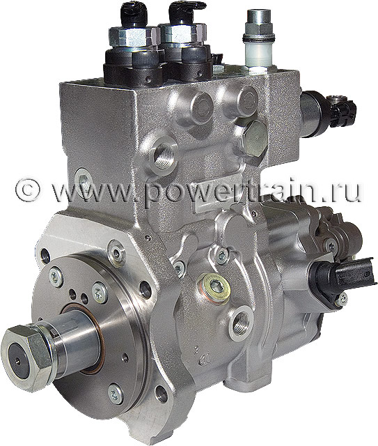

Новый ТНВД, а на актуаторе одной шпильки нет! Проверяйте изначально низкий топливный контур, если лампочки ни какие по ошибкам на панели не горят. "Морковки" не замяли, когда форсунки устанавливали? очень часто неумелые ручки это делают. Клапан сброса аварийного давления на рампе держит, не течет? С рампы топливо выходит, когда стартером крутишь?
Re: Китайский грузовик с bosch edc7. Не заводится.Sos
Alex 428 там достаточно насос неправильно воткнуть и авто не заведется. Странный подход искать неисправность в системе CR путем замены компонентов. Так можно и дрыгатель заменить, а авто не заведется в итоге, что потом............

Коллеги,а есть у кого схема,или кто может показать откуда куда идет топливо?
Больше интересует на ТНВД...

Насос на ваших фото, вначале темы,не сильно похож на новый (сломан винт крепления регулятора, смяты грани выходных штуцеров, регулятор явно не новый). Далее вопросы про куда идет топливо..............
Подсказать не трудно, только потом еще больше вопросов станет. Обратитесь лучше к специалисту.

некий сарказм кроеться в вашем СПАСИБО , однако не мешает сначала немного подумать , может даже пальчик положить на трубку топливоподачи у бака и провести им до ТНВД ... может тогда фоток из тырнета поубавиться в ваших постах...
а может вы и кабину пока еще не подняли на вашем авто ?
