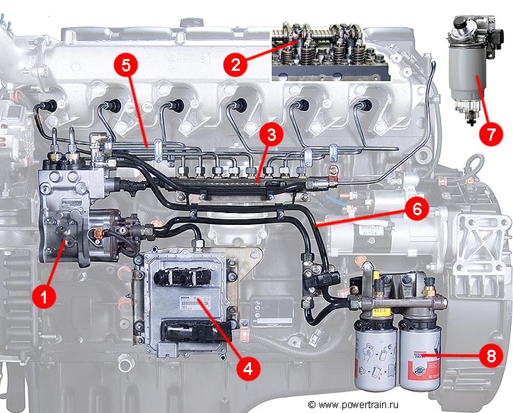

Донгвенг 2007 г. Самосвал. Система топливоподачи как я понял на наших ЯМЗ евро(такая же система фото снизу). Поменяли топливный аппарат,рейку,форсунки. На блок edc приходят все питания(+).Вчера только прозванивал.
Вообщем стартер крутит,нету сигнала на форсунки. Смотрел ДК и ДР. Нашел только Датчик коленвала,может он "парит мозги". Как проверить незнаю. Остается только этот датчик...
Что скажете уважаемые?

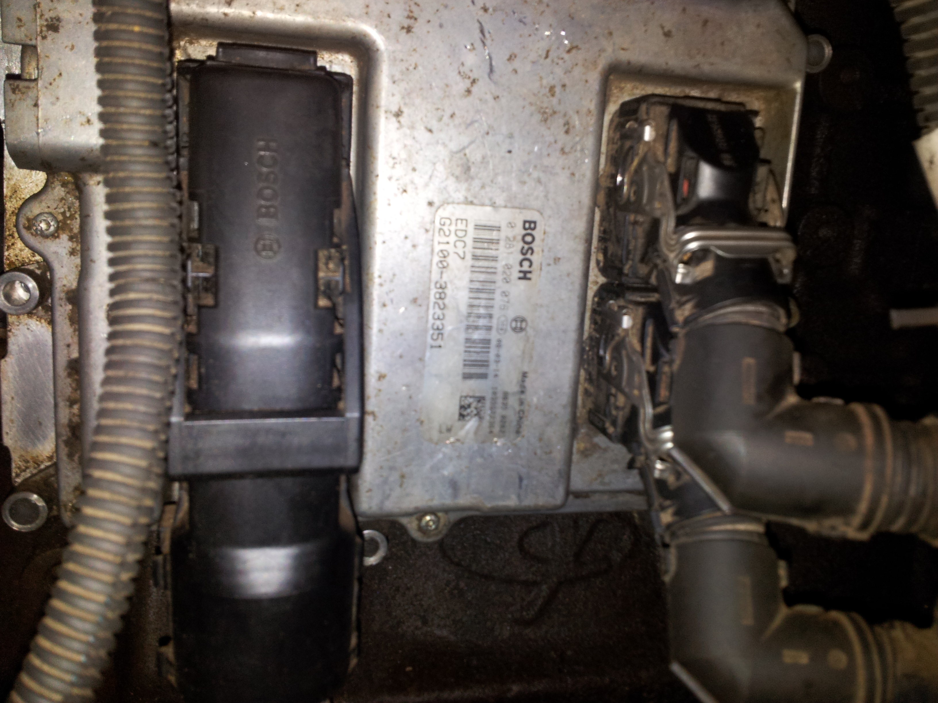

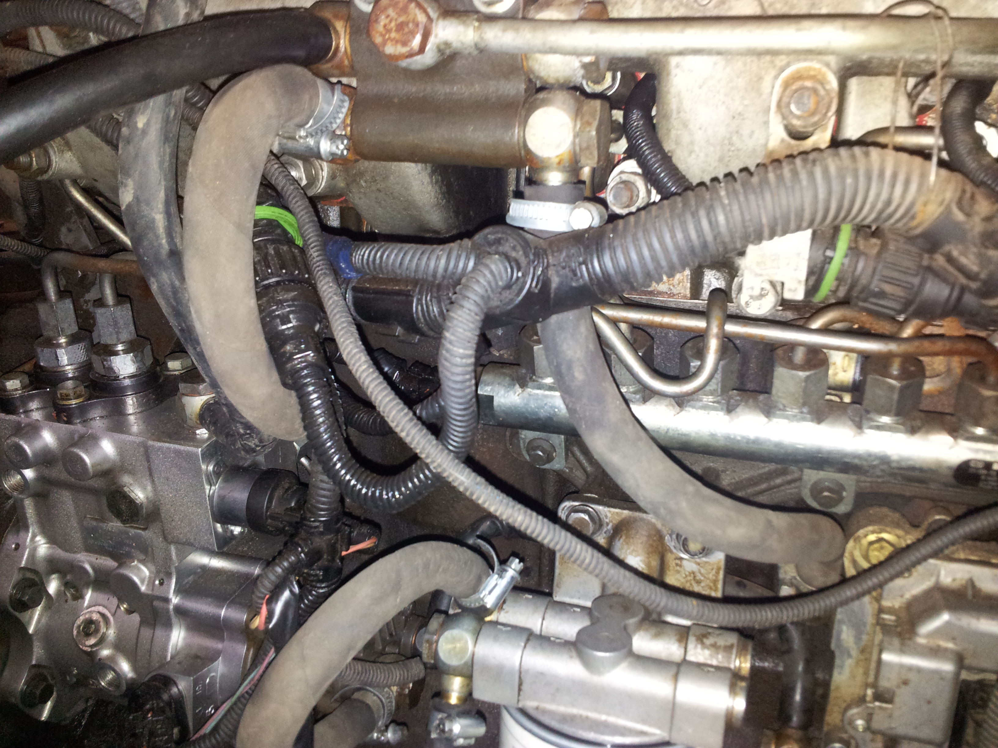

Ниже фото Китайца с блоком Edc7

Плюсы это хорошо, а минусы? Я такой заводил прикрутив массу, где-то за ящиком АКБ, точно не помню.

Минусы тоже есть. Питание идет на блок. Видимо прокрутку не видит блок и не дает сигнал форсункам...

А может просто нет давления?

den_2001 писал(а):А может просто нет давления?
Если нет давления,эбу не даст сигнал на форсунки?
Еще пробовали эфиром-на эфире работает.Убираешь эфир-глохнет
Re: Китайский грузовик с bosch edc7. Не заводится.Sos
Да

А если обмануть датчик давления на рейке,сделать так что там уже есть давление и проверить сигнал на форсунки..?
Повторяюсь ТНВД,рейка,форсунки новые стоят...
А что ошибок нет?
Валеркин писал(а):А если обмануть датчик давления на рейке,сделать так что там уже есть давление и проверить сигнал на форсунки..?
Прекрасно. Установили правильно?
Как пример сепар или топливоприемник например забит?
