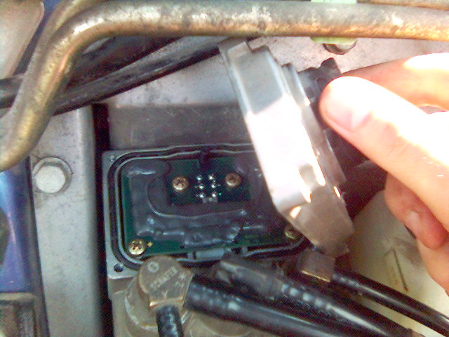

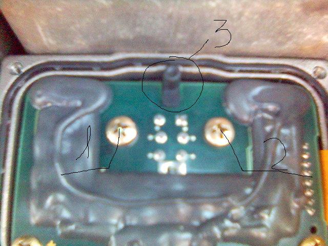

Нашел я проблему, она заключалась в том что датчик К2 постоянно находился в включенном положении. Устранил я ее так: отвернул с главного тормозного крана крышку где находиться вся его электрическая часть 4 винта под крестовую отвертку, под крышкой находится микросхема в которую впаяны датчики К1 и К2. Тагже на ней закреплено "коромысло" - 3 которое приводит эти датчики в замкнутое положение. Это "коромысло" - 3 регулируется, отвернув винты 1 и 2 я передвинул его вниз относительно рисунка, тем самым датчики стали находиться в выключенном положении, пока не нажималась педаль тормоза.

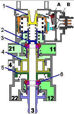

Сдесь "коромысло" обозначено буквой "А" и все наглядно видно
