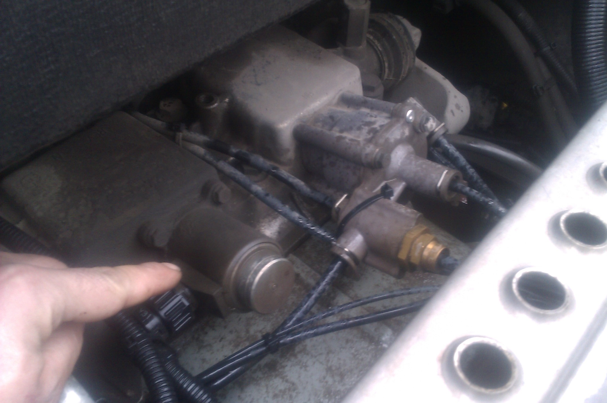

Вот он. Неполенился сходить под дождик, сфотить.
- IMAG0078.jpg (396.1 КБ) 11843 просмотра

На счет Вольво не скажу,но у меня была ситуация с Дафом, блокировка эта,блокирует включение пониженой передачи и заднего хода,включается при скорости в 5 км\ч , при повышеном ряде должна отключатся (на вале рядов стоит датчик) вот у меня была там проблема,то,что советую проверить датчики на коробке и прозвонить проводку от них....

Спасибо за намётку. Как писал выше, была мысль что это блокировка черепахи ( пониженной ) передачи. Тогда она и выключаться не должна от рядов. Одноко почему в неё упирается имено первая четвёртая? Может всё же что то в КПП сместилось? Очень уж не похоже. Рычажок который упирается в эту блокировку закреплен на валу кулис шрифтом. Если бы шрифт срезало, рычажок бы просто болтался, не цепляясь не за что. Кому бы в Питере звякнуть?

с вольво, с этим клапаном не приходилось стыкатся, тендж ингибитор, то через одну. На дафе было что блокировало включение первых двух и задних, но постоянно горела лампочка половинок, вылечилось прочисткой сапуна, ибо давление в КПП было такое что понажимались все датчики.
