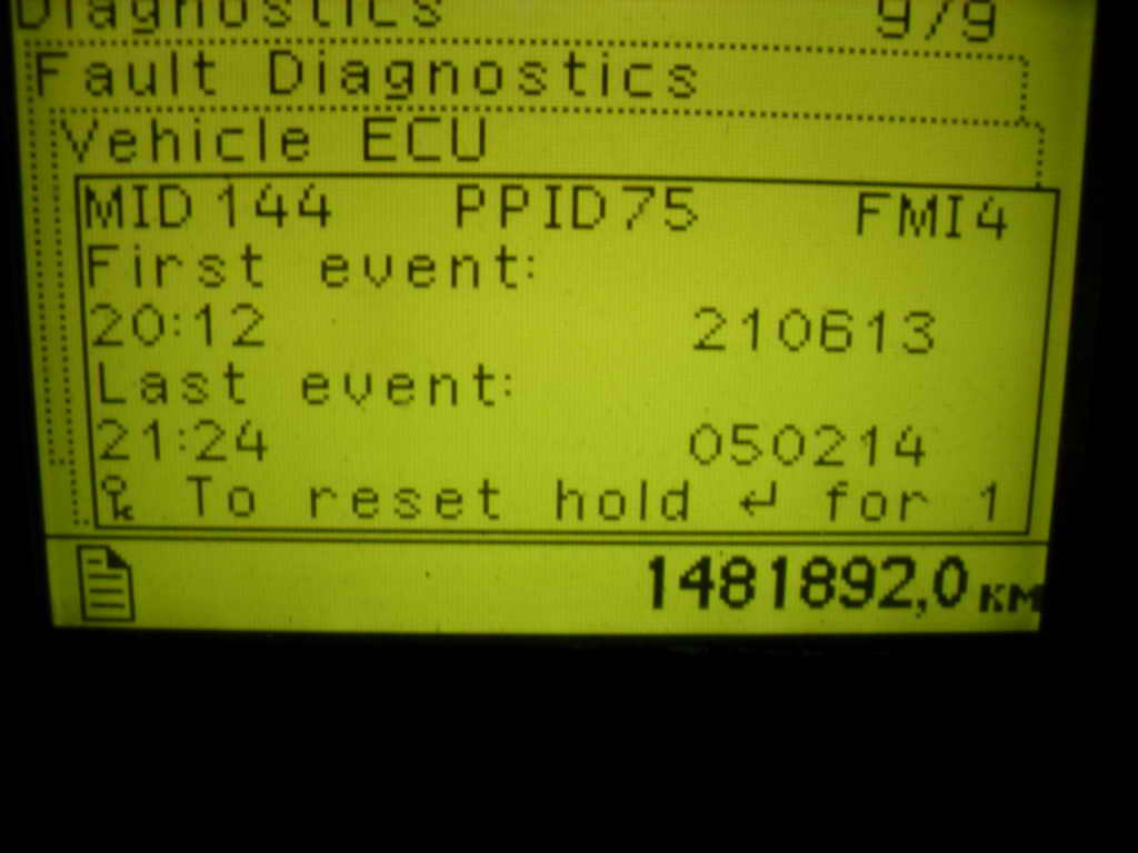

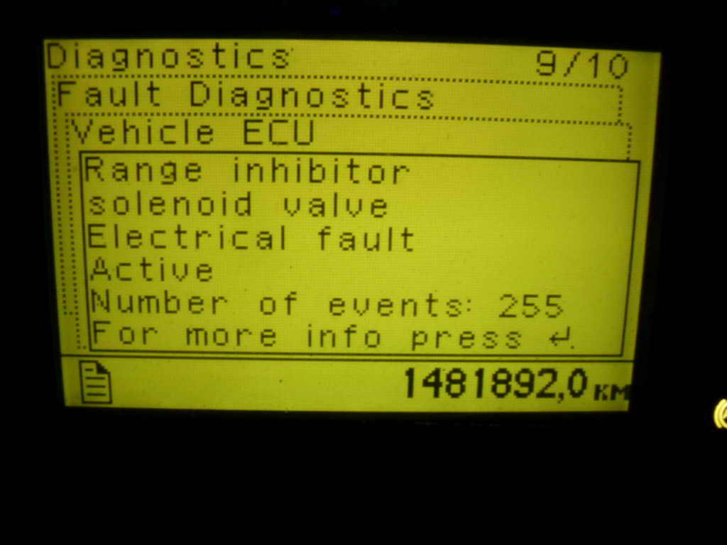

mid144 ppid75 fmi4 ошибка для меня понятна.
не могу с ней никак разобраться

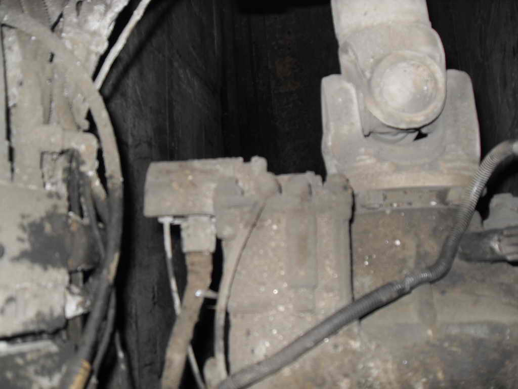

хотел узнать первое: если я правильно понимаю то демультипликатор находится в самой задней
части коробки с левой стороны если стоять лицом к заду кабины???
второе: на нем стоит электромагнитный клапан и какое рабочие напряжение на него должно приходить???
а также какое рабочие сопротивление у катушки этого клапана???

на коробасе вверху с правой стороны стоит клапан ингибитора (соленоид) блокировки нижнего ряда...... у вольв очень частая проблемма - если водила адекватный (невтыкнет находу первую) можна повесить мощное реле или что есть под рукой.... чтобы потушить надпись..... или же поменять на новый - как запчасти вроде не продается (сама котушка соленоид) , а вкуче с корпусом раньше стоили неприличных денюг что-то около 400$ если память не изменяет..... :mrgreen:

сфоткал
надеюсь что правильно думаю про этот разьем

grishaaa писал(а):хотел узнать первое: если я правильно понимаю то демультипликатор находится в самой задней
Что б не мучала бессонница,нужно в 22:40 зайти в лес сосновый,17 раз развернуть туловище против часовой стрелки так, чтобы после 11-го проворота лицо смотрело на юго-запад,сказать 41 раз слово "Кря" и,повернувшись к северо-востоку спиной сесть на муравейник )))
А по теме - ДА, вы правы,он стоит по ходу сзади справа коробки )

Здравствуйте. Было такое, точно ошибку не помню - обрыв провода в "косе". Прозвони провода от коробки до разьема под капотом справа МВ клеммы 9 и 16 ( вроде черный и зеленый).
"Блок управления автомобилем регистрирует на контакте РВ18 напряжение ниже 2,3 В. Обрыв питающего провода электромагнитного клапана блокировки демультипликатора. Замыкание на массу провода между электромагнитным клапаном и блоком управления. Возможно неисправен электромагнитный клапан (находится в задней части коробки передач на цилиндре демультипликатора). Повреждены или окислены контакты в разъёмах". Удачи.

все блокировку победил сгорела обмотка на клапане...
поменял поставил от daf95 и все работает...(т.к. задняя часть от вольвы идет в сборе с электромагнитным клапанном и стоит нормально)
