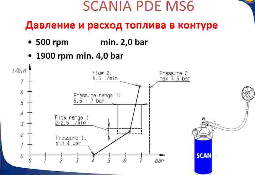

Машина 2003г, PDE, 124-ка, 420 лс. Проблема в следующем:
Жестко работает на холостых, при езде по горам с грузом (или толкания по пробкам) загорается ошибка EDC, машина начинает троить, и не тянет больше чем 1500 об.. По ровной дороге проблема проявляется реже.
1) Первый мастер - диагностировал ошибку по пятому цилиндру, но сказал поездить посмотреть.
2) Второй мастер измерил давление в контуре низкого давления (измерял подачу сразу после топ. фильтра)
На хол. при 500 об/мин давление 5-6 бар., сказал что такое должно быть при 1900 об/мин., а при 500 об/мин. давление должно быть 2-3 бар. При 1900 об/мин. измерений не производили так как у него манометр был только до 6 бар.
Посоветовал поменять перепускной клапан, заменили, результата никакого замена не дала, все осталось по прежнему.
Подскажите в чем может быть проблема, и каким должно быть правильное давление при 500 об/мин. и при 1900 об/мин.

какая именно была ошыбка по 5 цылиндру? Подозреваю что неисправность звучала как черезмерное потреление тока. 5 бар там должно быть на любом режыме. Данные балансировки бы посмотреть.

Aytitrans писал(а):Подскажите в чем может быть проблема, и каким должно быть правильное давление при 500 об/мин. и при 1900 об/мин.
