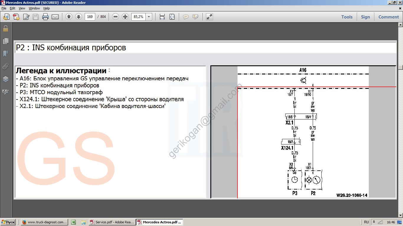

Всем приве, кто может подсказать через что диагностируется блок GS ? У меня jaltest, все остальные блоки я вижу а это нет, диагностика показывает что к линия на схеме я её нет тока кан. Если кому не лень можете меня раздуплить :oops:
Re: MB Actros 1840 блок GS
нету там К линии,через шлюз оно диагнозится СаН-шлюз-Клиния. А что за проблема? на приборке отображается GS ?

Я так и не раздуплился :oops: , где этот шлюз кан (, он в блоке FR ? Через него диаагнозится ? Или я страшно туплю )

джал прекрасно берет берет мерсы и их коробки, но все же для мерсов я использую дас. смотри, скорее всего проблема по связи. диагностируется как отдельный блок управления

Джаил говорит что диагнозится с ним через к линию но в GS её нет, значит есть шлюз который черз кан диагнозит GS, тут возникает вопрос где этот шлюз стоит ?
newmaster писал(а):тут возникает вопрос где этот шлюз стоит ?
в приборке, INS

К-линия соединяет приборку с коробкой
2014-05-06 16-46-21 Скриншот экрана.png (263.95 КБ) 7314 просмотров
