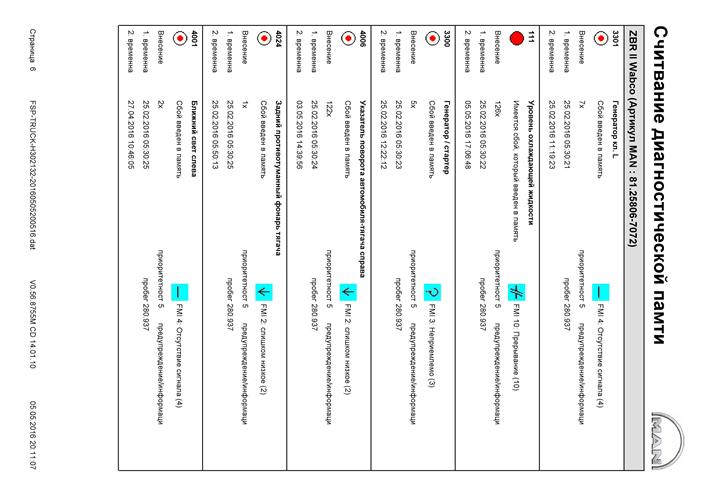

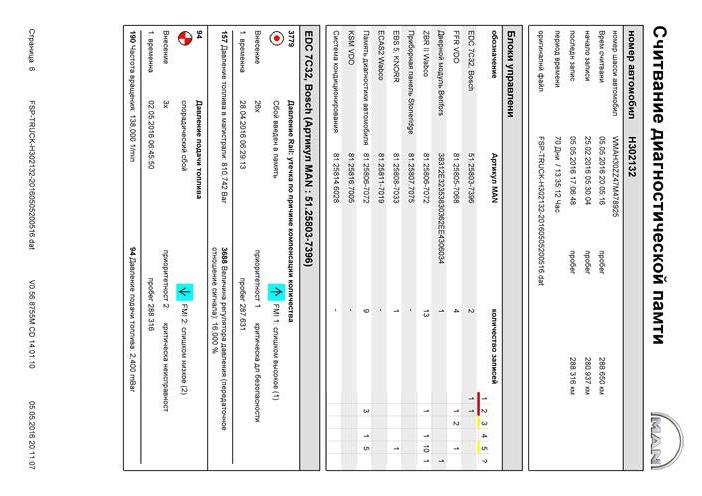

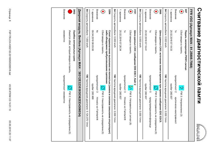

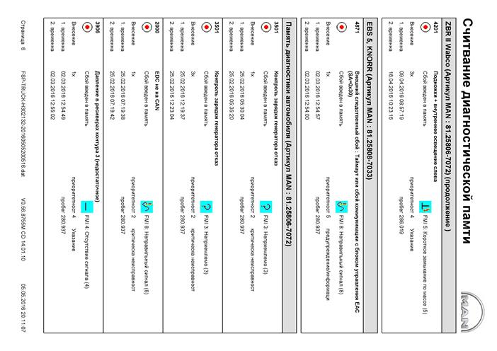

День добрый! На MAN-TGA 26.440 2007 г - WMAH30ZZ47M478925 D2066LF31 после некачественной соляры полетела топливная система. Поменяли форсунки, ТНВД; продули топливную магистраль; промыли баки; поменяли клапаны, датчики и регуляторы, но компьютер продолжает на подъёмах с грузом (а порой и на прямой) выдавать ошибку EDC 03779-01. Приезжал диагност-механик с Man-Cats II (результаты диагностики ниже), рекомендовал установить сепаратор (машина в своё время пришла к нам из Европы без сепаратора) и поменять топливные трубки - от бака и до фильтра тонкой очистки топлива. Сейчас жду "приезда" сепаратора и топливной трубки с фитингами и тройниками. Но неужели всё дело в обыкновенном подсосе воздуха?..
Буду рада услышать мнения более опытных мановодов тире мановедов)
По приезде диагноста_5.jpg (60.21 КБ) 27473 просмотра
По приезде диагноста_4.jpg (49.62 КБ) 27473 просмотра
По приезде диагноста_3.jpg (49.47 КБ) 27473 просмотра
По приезде диагноста_2.jpg (54.96 КБ) 27473 просмотра
По приезде диагноста-механика_1.jpg (55.19 КБ) 27473 просмотра

Модератор: от Ваших вложений результата не будет. Это как ошибки считать в одном месте, а ремонтироваться в другом
Re: MAN TGL - ошибка EDC 03779-01
Все поменяли, а проблема осталась. От канистры запитайте и в горку. Если 3779 появиться, то проблема не в баке. Делайте тесты и получите результат. Сканер не покажет место утечки, это просто инструмент.
