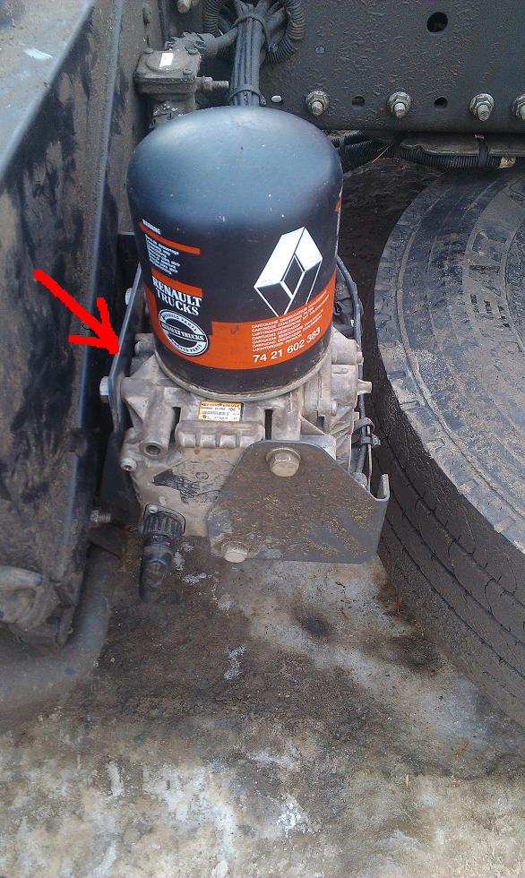

МАКСИМ писал(а):DAF XF 105 если можно, подробнее про подогрев... пожалуйста (и на кой он там стоит?)
Вся информация есть на сайте производителя данного осушителя ...
Если нет подогрева, водила будет постоянно утром с кипяточком бегать.

не получилось из-за угла , спрошу в лоб. какое по вашему мнению, коллега, отношение имеет подогреватель к процессу осушения воздуха и наличию конденсата в приборе? вопрос к DAF XF 105.

на распределителе есть болтик под 6гранник под пластиной он должен быть полностью закручен или нет???
Re: вода в распределителе Renault Premium 380 DXI
не полностью, регулируется...

и в каком положении он жолжен быть???как регулировать??? онлайн с компом?

прибор может и не реагировать на вращение винтика. о чем вы тогда спросите? думаю перевозка гсм позволяет обратится к специалистам по ремонту или замене АРМ. если уж очень хочется победить самому придется изучить, как сие чудо инженерной мысли работает. P.S. регулирую на стенде с семью манометрами , четырьмя ресиверами ел. питанием и компом , в некоторых случаях еще и авто на удлинителе (как-то так)

нашел ешё утечку воздуха(даже не слышно было), устранил, все ошибки пропали, всем спасибо
Утечки ищутся не на слух, когда в боксе заведена еще и другая машина, а с помощью мыльного раствора, например.

хочет того топик или нет, а APM просится на замену
и я бы сделал это в сервисе, заблаговременно
чем потом за эвакуатор еще платить, и в дороге простаивать
