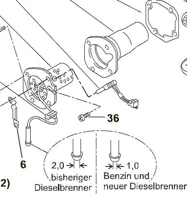

Вот что нашёл по горелке. Для дизеля 2 мм, для бензина 1 мм. Спаведливо ли это?
У меня вроде 1 мм стоит, завтра снимем и глянем.

С моторчиком проблем нет, ошибок нет, не шумит. При выключении начинает продувку и обороты увеличивает, хотя до выключения работала на максимуме. Так может дело в поменяной горелке? Кто знает отверстие должно быть 1 или 2 мм?

Вячеслав прав - 2кВт маловато на большую кабину. Ведь производители не зря ставят автономки 3,5 и 4кВт
Проверьте подачу топлива - может насос уже "подустал"

valera008 писал(а):Проверьте подачу топлива - может насос уже "подустал"
Какая должна быть?

тода сорри не та кабина. на выходе из автономки температура должна быть в районе от 100 до120 градусов, попробуй повернуть насос выходом вниз(это из серии проверить народным методом) если насос подуставший временно поможет но это колхоз. дозировки на вебасто нет, насос нерегулируемый. В идеале попробуй подкинуть новый насос

Спасибо! Спросил у людей, обещали дать насос для пробы.
varvar00 писал(а):попробуй повернуть насос выходом вниз(это из серии проверить народным методом) если насос подуставший временно поможет но это колхоз
Хорошая мысль, ценная, попробую.
