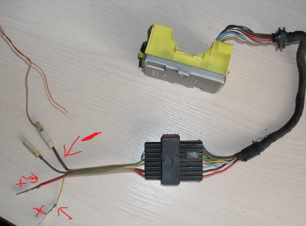

Всем привет !!!Подогнали мне Airtronic D5 на 24v был установлен он на дизельном эксковаторе снимал всю печь лично сам!!!Печь новая работала раза три. Снял саму печь Airtronic D5 насос трубки для топлива, воздуха и выхлопную.Из проводов нечего почти не было в кабине тока кнопка и лампочка к печке шла фишка из четырёх оправдав!!! В результате подключаю на гараже +24 v красно толстый и желтый тонкий минус - к коричневому пров. через сек 3 в блоке вкл. реле и вентилятор слегка крутанулся и на этом ВСЁ!!! Подключал на прямую подал на свечу накала питания и на вентилятор подал солярку и печь заработала!!! Вывод и замечания насос был забит очень сильно ели продул компрес. и я так думаю что блок управления заблокировался!!! Так вот и вопрос как снять ошибку или разблокировать его??? Имеется Vag-com kkl 409.1 может его можно подключить??? если можно то как и куда провода подключать??

Re: Очень нужна ПОМОЩЬ по Eberspacher D5
Проводками тоже запитано как на картинке от телефона?

syava писал(а):Проводками тоже запитано как на картинке от телефона?
Не понял ваш вопрос!!??
